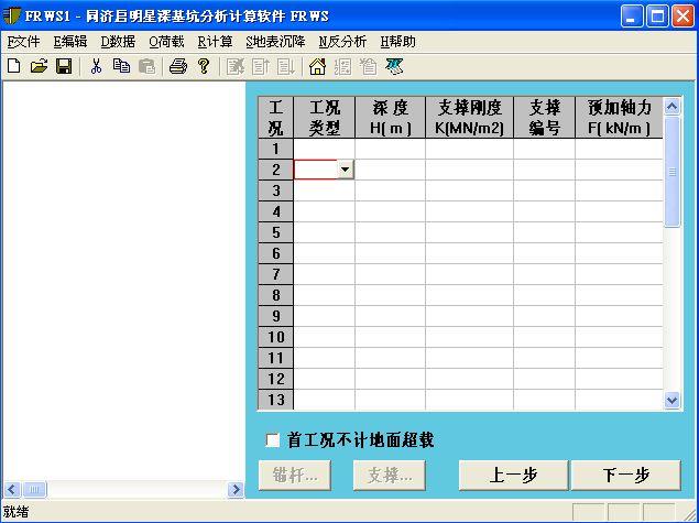

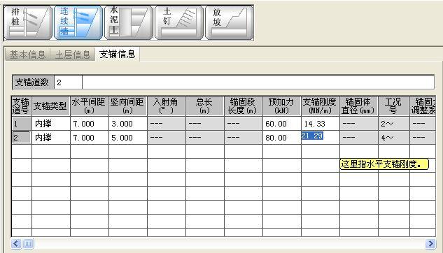

有谁知道用启明星作钢板桩支护的时候支撑的刚度怎么取?请知道的同志赐教,不胜感激!

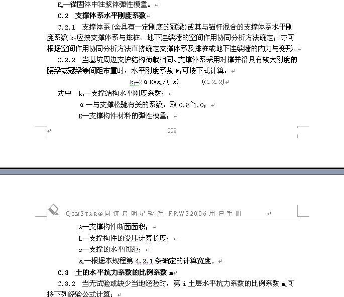

JGJ 120-99附录C.2.1有规定: z yrjb 8
Kt=2αEA/L*(Sn/S)

如楼上所说 , 我在启明星2006用戶手冊查出的公式 . P)2.Gx/
e7(iMe
及公式的量刚与启明星要求輸入時的量刚一致 , vt`V<3
所以按楼上的规程公式直接计算輸入 .

只看该作者 4楼 发表于: 2008-09-27
而理正內支撐的刚度量刚是Mn/m  <--所以理正计算時不用除支撐間距離 .

FRWS 技术指导 9vQI ~rz?
ZU=om Rh5
『问题』:当支撑为H型钢时支撑刚度如何计算? H{}Nr 4
_ (U|Kpi
『方法』:支撑为H型钢时,在填支撑高宽时,只要使截面面积与所用H型钢相等即可,最方便的方法是,高和宽一个取H型钢的截面面积,另一个取1。  b6`_;Z
A5UZUU^
其他的应该类似。
