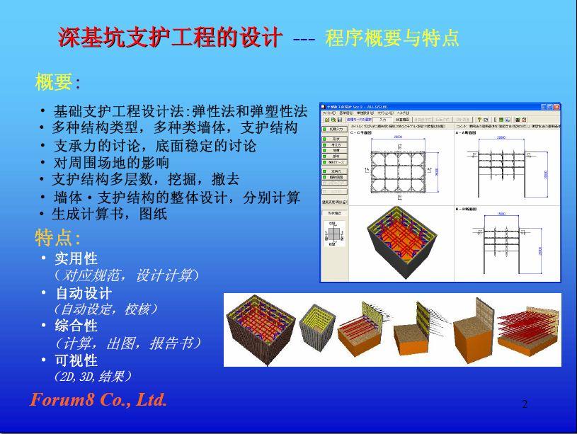

其实对于深基坑电算軟件 , 大家会知的有 启明星 / 理正 /  天汉 / pkpm  但还有一套是上海uc-1 , GXEcpc08
由于未用过 , 但簡介在手 , zW)gC9_|m-
所以当做一下广告 , 介绍给人 , 相信对于在城市里做深基坑內支撐的朋友会多一个选 .
[ 此贴被maxandmin在2008-10-04 17:06重新编辑 ]
附件: 上海uc-1 深基坑內支撐軟件簡介.pdf (1618 K) 下载次数:56

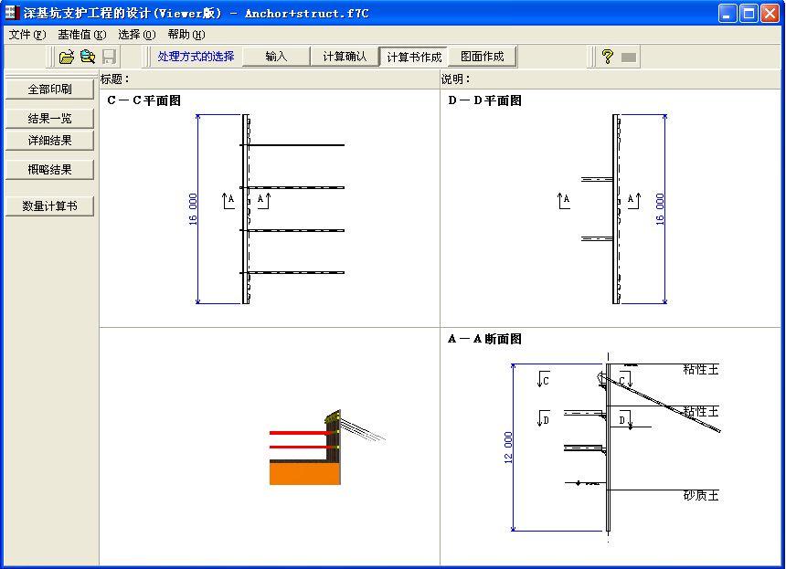

刚找到演示版 , 里面有3个例子 , 可以计算 , 但不能修改 . FOeVRq:#
但由例子所出的计算書 , 大家可以看看 . IKGTsA;
(原來此軟件是由日本引迸过來) c%ZeX%p
n>br,bQe
计算書中可以说是有个人之処 , QH4k!^
我從理正/启明星 对于內支撐受力计算所出的计算都比較失望 . Q!YF!WoBX
其实如做整体计算的理正/启明星 只是给出弯矩,剪力,軸力图 . OI*ZVD)J
但到底是否合格 , 並沒有说明 ???? (內里有不太方便说明的道理) {>wI8
DCt\E/
而此軟件 , 大家下載计算書看看 . 有明確的驗算步驟及是否合格 . m"<4\;GK
这样大家才可以放心. 1;aF5~&
<D~6v2$
但它也有自的缺失的地方 , 就是沒有理正/启明星所出的整体內加图 , i3D<`\;r
不知是本人对軟件仍未看透 .

这个是日本的软件啊,我在上海专门从来没有听说过啊?

My God,一个桩锚的剖面,100多页的计算书。
