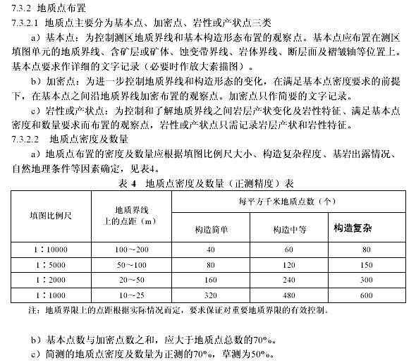

地质编录规程里面讲到基本点有实测点和推测点之分,实测用实心圆,推测用空心圆,那么请问这里的推测点具体指什么呢?请各位大侠指教一二! /n:fxdhe

个人意见:你这是说地质调查(普查)吧,推测点就是不能够直接观察而是用科学的理论推理出来的,实测点是直接可以看得见摸得着的,比如一个岩层的倾向,一段距离后产生了一定的变化,在这两个距离中间,这段岩层看不见了,或是缺失,或是埋藏较深,只能用两个已知点来推测这个点的数据了.

不好意思,我说的是地质填图方面的东西! cEu98nP
按照楼上说的不是推测点都可以当做加密点来用,那不是很好满足这个比例要求吗 P@?CQvMx
请指点!
