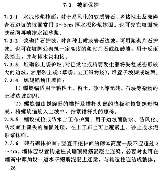

请教各位前辈:土钉墙支护设计中对面层的水平联系钢筋和加强钢筋有和尺寸及布置上的构造要求?

参见规范:建筑基坑工程技术规范_YB_9258-97 S+T/(-W

面层的水平联系钢筋直径6或6.5,间距200*200 rW{!8FhI
加强筋2根直径14

建筑基坑工程技术规范_YB_9258-97,上面很详细
