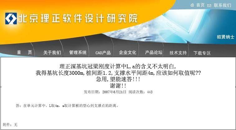

有没有哪位用理正“深基坑”用得比较好的,有个问题求教: [#14atv
管道工程,单排排桩支护,不设撑;关于冠梁刚度计算时,“冠梁计算长度”“当前计算桩、墙位置”如果确定? b@5bN\"x$
现在我是按每14m设一分缝,按分段算,取中间7m处最大弯矩7m,即L=14m、a=7m计算,然后再凭经验判断算出来的数据是否可行。 a+J :1'
我们公司不是专业做岩土的,心里不踏实,请赐教

但必需注意 , 理正需然有冠梁刚度计算公式 , 但其实只是經驗公式 , 如计算出來与經驗不符, 可以修改 .

简图里说的很清楚了,你翻一下理论力学的书就行了。

主要是对参数取值点的确定

实际在14m内,布D800钻孔桩10根,D800@1400,和理正的不一致,自己想弄明白。

管道工程,单排桩支护,不设支撑,通常情况下,则不应当计入冠梁侧向刚度。因为,没有侧向支座力。若管道基坑边线不是直线,而是折线或曲线,可适当考虑侧向刚度。 否则就应按悬臂桩计算。

冠梁截面刚度是存在的,但并不存在侧向支撑刚度,要是有,则应当有侧向支座的。有作用力,必有反作用力。没有反作用力,其实就是没有作用力。

是悬臂桩,首次接触,不知道该怎么算。不懂基坑这块,要能再讲清楚些就好了。:)
