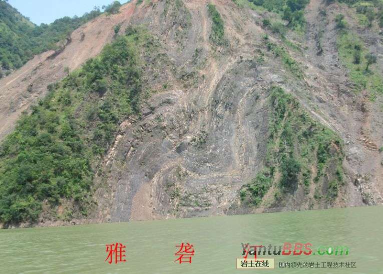

一次野外地质灾害调查过程中,偶然拍到了一张极具代表性的地层及构造照片,希望大家多多发表你自己的意见啊,由照片可知,中部地层出现强烈变形,其侧边的地层侧呈陡倾角产出,请你从沉积年代、构造运动等发表你的意见,更深入一点就是该形迹是经一次构造应力场运动结果,还是多次应力场形成的?是皱褶吗?还是皱曲?

一次构造应力场运动结果,是皱褶,对不?

两次构造应力场,是褶皱个人看法,楼主自己认为呢?不妨发表一下学习学习

应该是褶皱 \HGf!zZ
不是褶曲,因为褶曲是一个单独的弯曲,是褶皱的基本单元。 |~Dl<#58
至于几次构造运动我不太确定,反正不止一次。

是一次运动的结果。 ^hLr9k
中部受张拉运动,形成向斜。侧边的地层侧呈陡倾角产出,是因为受到挤压。 $zP5Hzx
2yA)SGri
周围的山体都没有其他变化,所以说是一次运动的结果。
