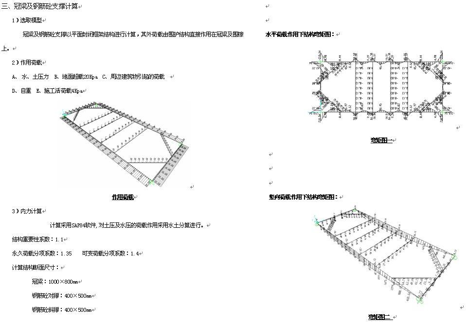

有哪位老师知道支撑出平面强度验算的支撑出平面是什么意思

出一个支撐內力图 , 可以显示軸力 , 方便軸力壓力计安裝后 , 知道支撐內力是已超出计算所限 , 從而提出預警 .

通常此图 , 在理正深基坑里有个整体分析部分 , 可以做到 , 但一般破解版都不能运行此部分 f@mM&e=f
                    在启明星里 , 有个bsc 的基坑受力分析軟件 , 但一般都找到此軟件的破解 . $7,dKC &
\=<.0K A~
我最近見到武汉通用的"天汉基坑" 他可以独立计算內支撐 / 支锚受力分析 , 如有需要 , 可以在本站搜尋一下 .
