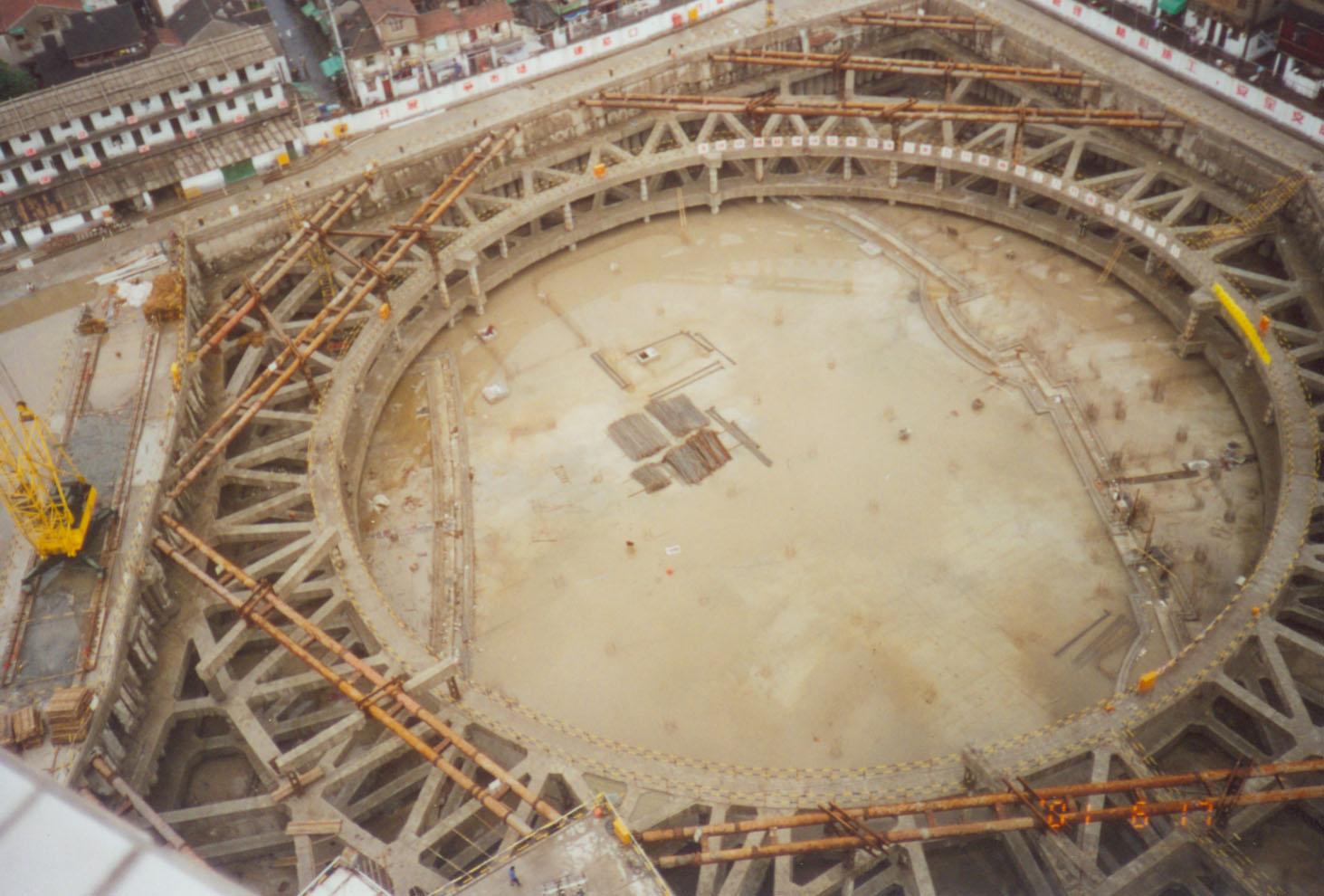

这是上海的,老城隍庙距黄埔江不远

只看该作者 10楼 发表于: 2008-08-01
内支撑的,深度估计也在十几米

只看该作者 11楼 发表于: 2008-08-01
  内支撑的另一图。 U$ ;UW3-
另外先说明,这里只是讨论,各抒己见。 b@O{eQB
本人所在地基坑都不深,属海相冲洪-淤积地层,岩性主要淤泥,局部砾砂粘土夹层。高层一般工程桩在70M深度以上没到岩层,最近遇到离山边近点的60m才嵌岩。所以各地都有特点。
