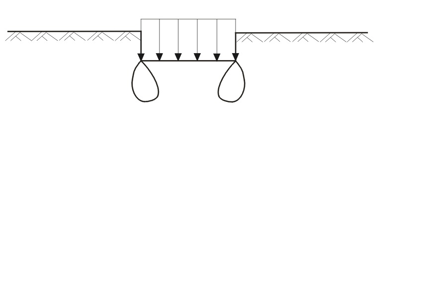

我是flac的初学者,用FLAC3D模拟地基承载力,求解后,用plot block state查看塑性区范围,模拟得到的塑性区分布区域与教科书上理论分析的不一样;之后,我改变模型的大小,以减小边界的影响,但还是不能得到理想的塑性区分布图。
原因在哪里啊?这个问题应该很简单,只是我是菜鸟,一下子搞不清楚,哪位高手能帮忙分析一下,谢谢!
具体如下:
(1)理论分析的地基塑性区变化范围:
随着施加应力的逐渐增大,塑性区从无到有,且逐渐扩大,如图所示:

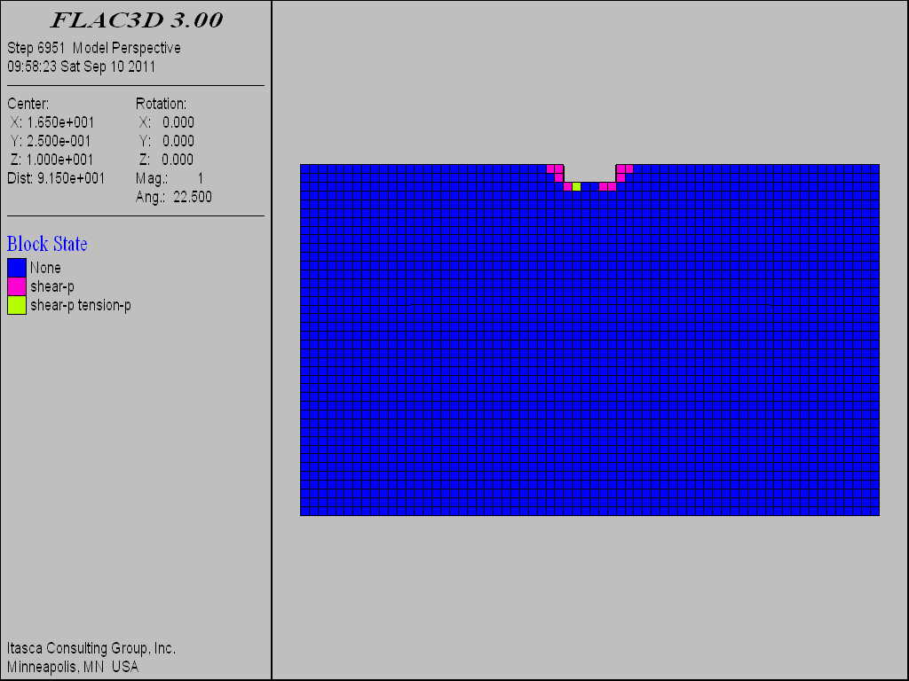

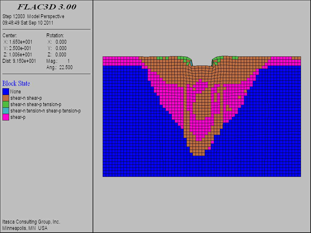

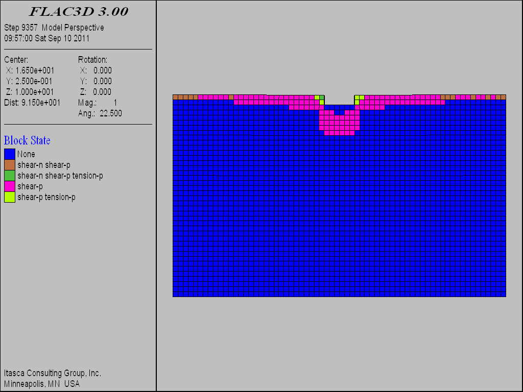

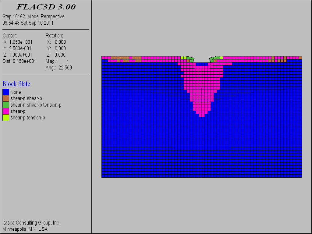

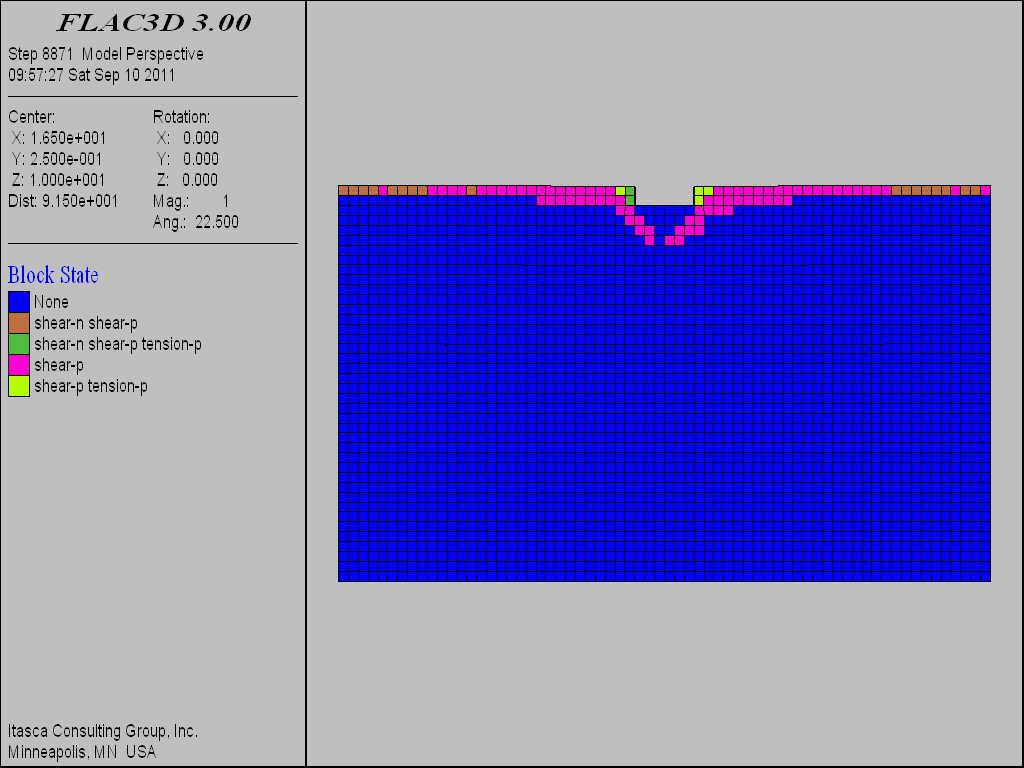

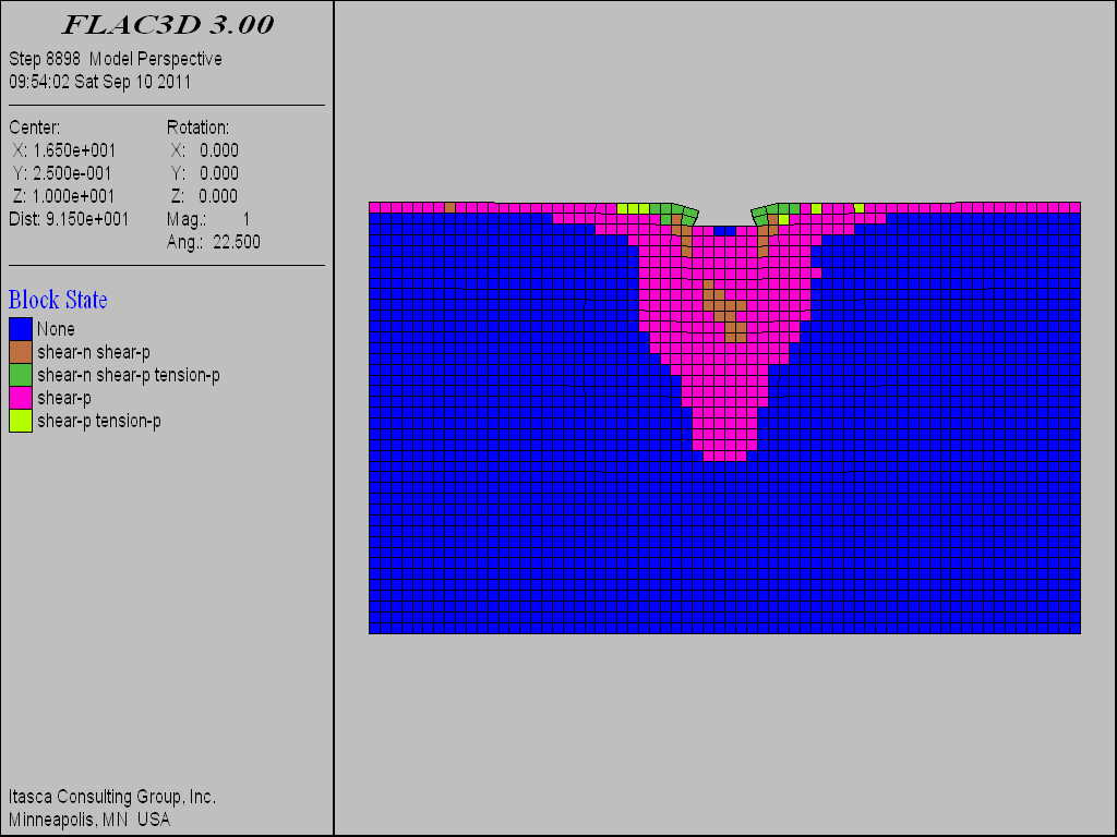

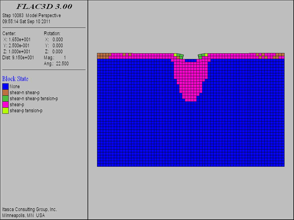

(2)数值模拟的结果:应力逐渐增大!

flac命令流为:
(建立模型)
gen zone brick size 66 1 40 p0 0 0 0 p1 33 0 0 p2 0 0.5 0 p3 0 0 20
model mohr
prop bulk 1e8 shear 0.3e8 fric 35 coh 1e10 tens 1e10
set grav 0 0 -9.8
ini dens 1.8e3
(固定边界)
fix x y range x -0.1 0.1
fix x y range x 32.9 33.1
fix x y z range z -0.1 0.1
fix y
solve
(开挖基础部分)
prop coh 1e3 tens 1e3
range name Diji x 15 18 y 0 0.5 z 19 20
model null range Diji
;fix x range x 14.9 15.1 y 0 0.5 z 19 20
;fix x range x 17.9 18.1 y 0 0.5 z 19 20
;fix x range x 15 18 y 0 0.5 z 18.9 19.1
(施加应力,应力值-2000e3进行了由小到大的改变,分别为0、50、100、150、200、250、300、400、500、800、1000、1500、2000pa,求解)
apply szz -2000e3 range x 15 18 y 0 0.5 z 18.9 19.1
hist n 100
hist unbal
hist gp zdisp 16.5 0 9
set large
solve
知止而后有定定而后能静静而后能安安而后能虑虑而后能得物有本末事有终始知所先后则近道已

哪位高手帮我分析一下,为什么不能得到理想的塑性区发展图?谢谢!

查看一下 剪应变增量或者剪应变速率呢

粘聚力 拉伸强度太高了
