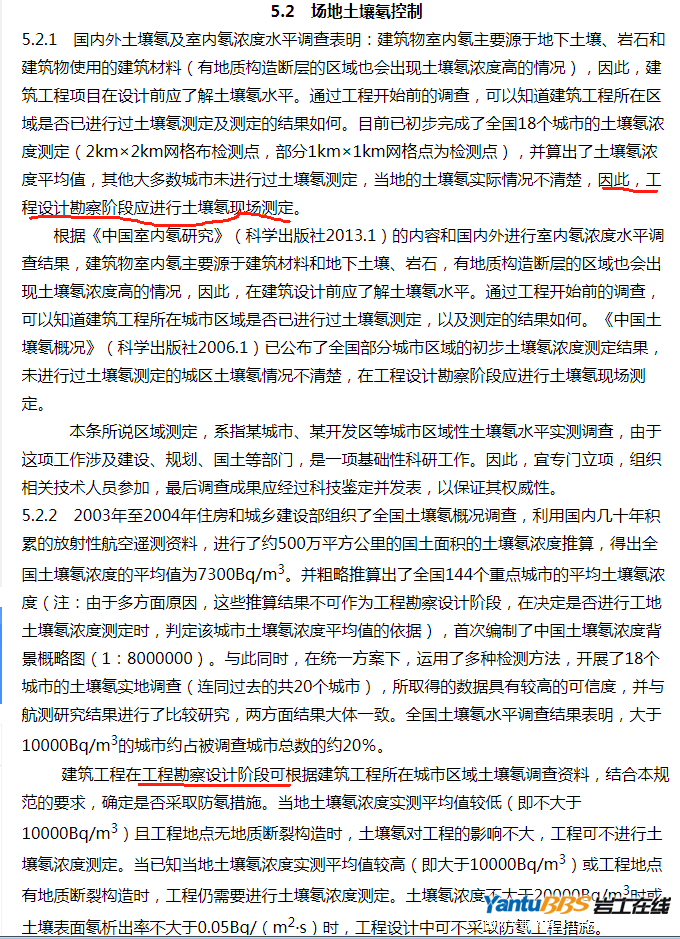

       根据《建筑环境通用规范》(GB 55016-2021)的5.2.4规定, tns8B
V |}9bNF
       建筑工程设计前应进行土壤氡浓度或土壤表面氡析出率的调查,并提交相应的调查报告。如果未进行过区域土壤氡浓度测定,应进行现场测定。土壤氡浓度的测量结果将决定是否需要采取特定的防氡措施(依据条文说明应该在勘察报告中体现)。 n~}[/ly
      疑问如下 &1&OXm$
      一、 现行岩土工程勘察规范及相应规范中对氡测问题都无交待, 可否在报告勘察结论与建议中建议业主另行委托进行场地土壤氡浓度或土壤表面氡析出率的测试? Z2H bAI8
      二、 该项测试是否为专项测试,需专项资质? EN":}!E:
      三、 该项检测怎么收费? S7#dyAX8

“依据条文说明应该在勘察报告中体现”这个不准确吧,那不只是说在勘察设计阶段进行,是说进行测试的时段,并没有说由勘察设计单位完成

按规范说 勘察阶段应该进行土壤氡含量检测,是不是在勘察报告中体现在勘察通用规范及国标中都没有提及相关要求,应该是建设单位委托具有相关资质的单位进行检测并出具报告

新建项目都要测吧,一般建设单位委托具有相关资质的单位去测,勘察单位一般没这个资质。
