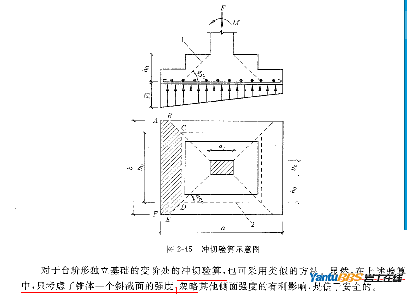

只看该作者 11楼 发表于: 2017-12-10
有人说验算和求冲切承载力是两件事,在下真是不敢苟同,除非是自己发明出的高论,真不知道根据地规哪条哪款能看出此层“深意”?显然求冲切承载力是不存在独立意义的,它是依附在冲切验算这一件事上面,题目非常明确,依据地规求“最大冲切承载力设计值”
根据清华教材原文“在上述验算中,只考虑了椎体一个斜截面的强度,忽略其他侧面强度的有利影响,是偏于安全的。”
按此来讲,即便验算和求冲切承载力是两件事,验算时忽略其他侧面强度的有利影响,你单求冲切承载力就不忽略其他三面了?而且注意,是依据地规!
tsingyun
