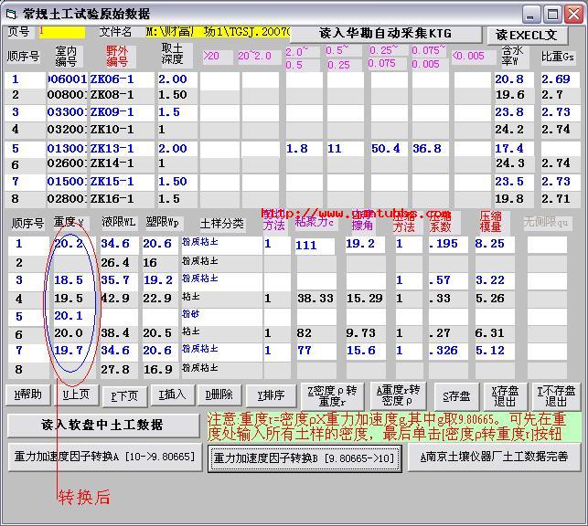

我现在用的是HNCAD 16版本的来做勘察报告。 w")VcAq
@ eqVu g
这里的土工试验里面重力加速度采用的是9.81,我们实际做土常规用的都是取整数10,请问华宁里面的9.81可以改成整数10啊?

用华宁HCNCAD 16软件怎么才可以把重力加速度转换成10啊?

在下面的按纽,看图。

转换后如上图,看到了吗?重度变大了。

非常感谢楼上的帮忙啊! kS_oj
我是新手,这样我就知道怎么用了!谢谢啊:) /g$cQ=c
