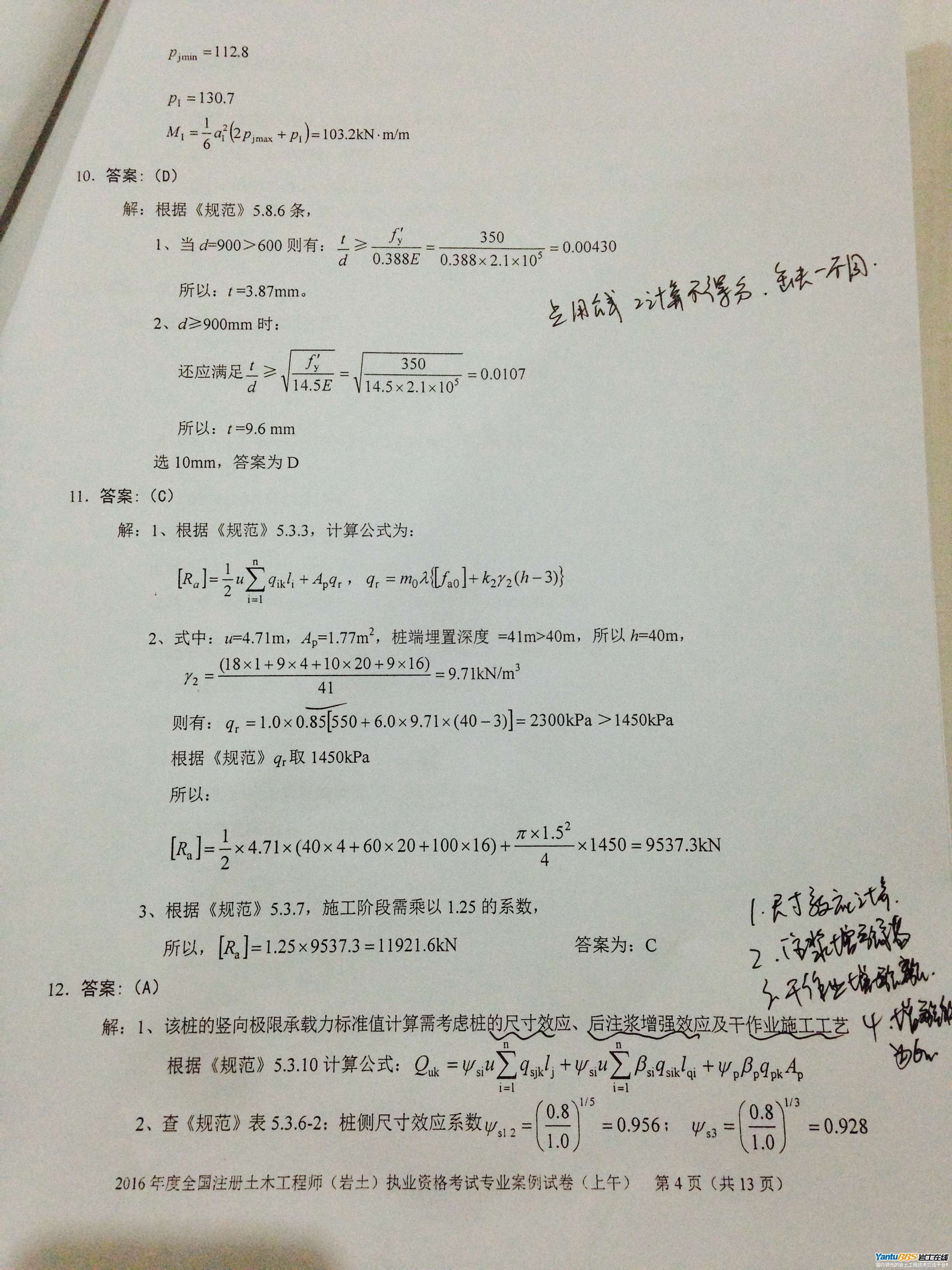

我没有考过,我倒是搜集了下阅卷标准答案,你自己看吧

罗会 土币 +5 优秀文章,支持! 2018-01-19
