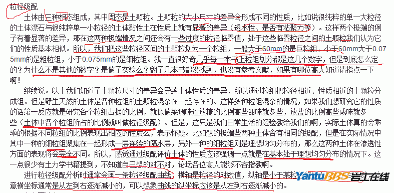

级配和筛分的对象本来就是依据天然的土样 组成来分析。而不是人为的组成, 所有有级配良好,级配不良

粒径分组为何是这些数值可以探讨一下。我想与人类的感觉有关

cdddd:粒径分组为何是这些数值可以探讨一下。我想与人类的感觉有关 (2016-12-14 08:50)
是值得探讨一下的。我想什么时候找个学校的文献搜索账号找一找,看看是不是能追溯到最早的参考文献。

我来复习一下大家都知道的知识。不均匀系数小于5的图,看作是均粒土,属级配不良;不均匀系数大于10的土,属继配良好。在粒径累积曲线上,如果有一段属于平缓段,则该段对应的粒径缺乏。对砾类土或砂类土,需同时满足不均与系数大于等于5和曲率系数在1到3之间的条件,则认为属于级配良好,反之则认为级配不良。级配的性质还会在对流土和管涌产生很大影响。

kail321:我来复习一下大家都知道的知识。不均匀系数小于5的图,看作是均粒土,属级配不良;不均匀系数大于10的土,属继配良好。在粒径累积曲线上,如果有一段属于平缓段,则该段对应的粒径缺乏。对砾类土或砂类土,需同时满足不均与系数大于等于5和曲率系数在1到3之间的条件,则认为属于级 .. (2016-12-14 10:40)
我举双手支持您!期待的就是这样的效果,不要小瞧大家都知道的知识。大家都知道,早就知道了,听了无数次了:并不意味着理解了,理解了未必理解的深度足够了,恰恰相反而且更多的情况是耳熟能详导致大家都觉得(请注意是觉得)掌握了,而这往往是一种幻觉!希望有更多的朋友能够留言!

建议文图对应,用实例说明一下,粒径级配就比较清晰了
