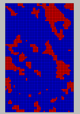

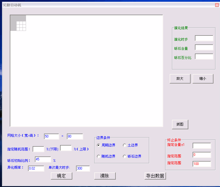

冰碛土试样模拟是采用自编的元胞自动机程序模拟的 #Du1(R
接着将模拟试样导入FLAC3D中,然后进行三轴试验模拟,不过是个假三维的,呵呵。 `4w0 *;k;
图1是元胞自动机模拟程序 Os?~U/

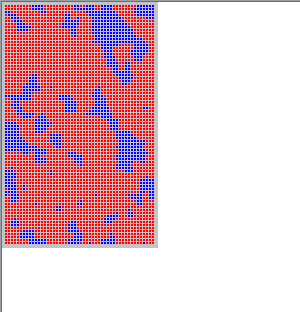

图2是元胞自动机模拟的某一砾石含量下的冰碛土体试样 Sn" 1XU
图3是将元胞自动机模型导入FLAC3D后的样子 h7I_{v8

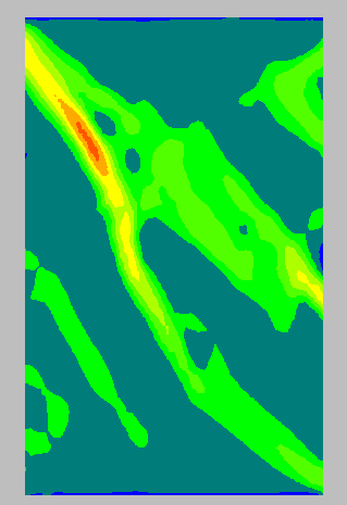

图4是某一砾石含量下试样的剪切应变增量云图(与前面的砾石含量不同,不是同一个模型) qrm~=yU%

用“元胞自动机”模拟的塑性区与FLAC模拟的结果很一致啊。 ']A+wGR&r
没有接触过“元胞自动机”,楼主能否简单介绍以下其原理啊?

在这个里面,元胞自动机只负责模拟试样,主要输出网格单元编号(不过要保证和FLAC3D的一致),就可以实现导入了,呵呵。具体的要参见FLAC3D的网格数据格式,呵呵。元胞自动机的基本原理见我的这篇文章(没写英文摘要),呵呵。
