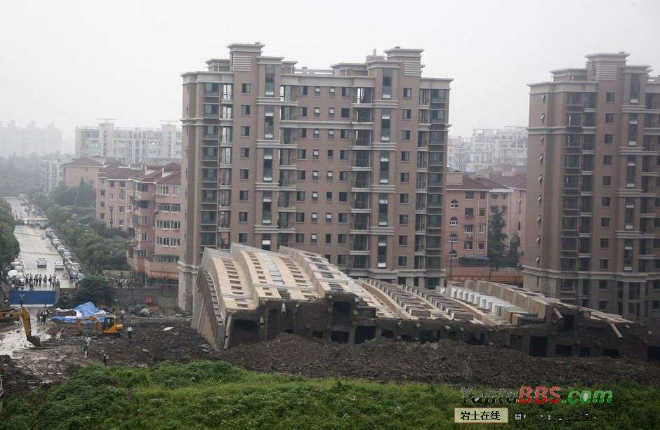

       新华网上海6月27日电27日5时30分许,上海市闵行区莲花南路罗阳路口,一在建楼盘工地发生楼体倒覆事故,造成一名工人死亡,无人受伤。 #K:|@d
/R7qR#
事故发生后,上海市委、市政府主要领导高度重视,市长韩正要求有关部门迅速调查处理,确保群众生活不受影响。 qfE>N?/
Ch8w_Jf1yx
事故发生在淀浦河南岸的“莲花河畔景苑”,发生倒覆的是一栋13层在建住宅楼。由于此楼尚未竣工交付使用,所以未酿成居民伤亡事故。 =LEKFXqM
a<9cj@h
记者在现场看到,倒覆的住宅楼横“躺”于地,所幸周边数栋在建楼房未受损。据工地人员透露,工人们近日正在倒覆住宅楼附近进行地下车库施工。 c |OIUc
28J ; 9
记者从有关部门了解到,26日邻近的淀浦河防汛墙出现了70余米塌方险情,有关方面连夜组织抢险工作。27日晨,河畔在建的这栋13层高楼突然整体倒覆。警方透露,在事故中丧身的工人为安徽籍民工,姓肖,28岁。事发时,他正在楼里取工具,楼房倒塌前他未来得及逃出不幸丧身。 |d\ rCq >
gmkD'CX*A
目前,有关部门正加强周边建筑物的安全检测,确保群众生活不受影响。事故原因目前正在调查之中。 (本文来源:新华网 作者:刘丹 杨金志)

没有配图? HL-zuZa`Ju
地基情况?

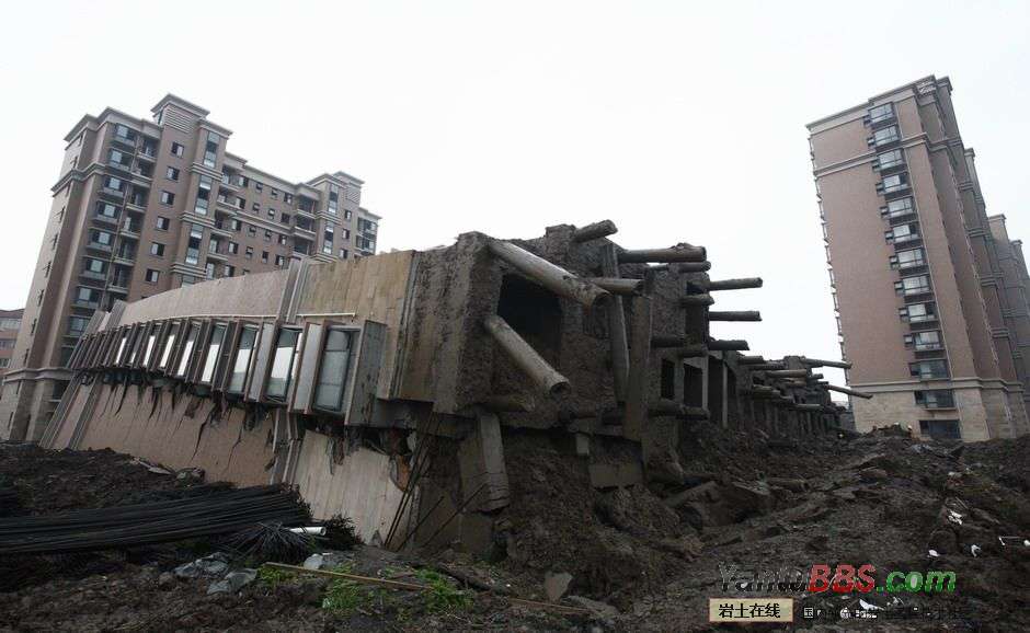

只看该作者 3楼 发表于: 2009-06-28
桩里面竟然没有钢筋啊

只看该作者 4楼 发表于: 2009-06-28
在日本,管桩禁止用于高层建筑,我国08桩基规范演讲小组也强调了这一点,另外,管桩的每条焊缝要达到国家的相关标准,至少要用一个小时的时间进行焊接,而全国几乎还没看到有哪一家在焊缝上完全符合国家标准,而且每一栋楼管桩的焊缝都是在同一个断面上,同一断面焊缝的管桩隐藏着很大的隐患,稍有风吹草动,就可能发生重大事故。上海事件不是偶然的,不是单一的,是我们国家有关部门多年来在质量意识上的疏漏终于暴露出来,目前全国采用管桩的高层建筑遍地开花,迟早还有下一个,下一个。。。。希望引起全社会的充分关注和警示!!!!国内已经出现了购房者关注地下打桩工程的结构形式,凡是管桩高层工程购房者要慎重~~   GjlA\R^e
<\uz",e}
事实上,国内很多专家学者及***有关部门,偏重于抓管桩的制造质量,这是一个误区。最根本的问题是管桩根本就不能用于高层建筑(即使是质量完全符合标准的管桩),管桩的钢筋是属于构造钢筋,而不是结构设计钢筋,管桩抵抗弯矩的能力远远小于灌注桩(灌注桩的受力钢筋必须是满足结构要求,他的用钢量远远大于管桩,抵抗弯矩的能力和抗弯矩的影响深度是管桩的数倍以上),而且灌注桩在设计计算上,任何一家设计院除了满足竖向力以外,还得满足弯矩要求。 HPJ\]HV(
kNqSBzg
另外,我建议买房子还是买有地下室,筏板基础的,整体性好,住的安心~~呵呵

只看该作者 9楼 发表于: 2009-06-29
每一栋楼管桩的焊缝都是在同一个断面上,确实大多如此, sjh>i>t
可以管桩与灌注桩相结合

只看该作者 10楼 发表于: 2009-06-29
   房屋结构部分做的不错,这样倒下,也没散架。管桩的抗拔能力显然太差,都断了,断面上居然没有钢筋,显然没考虑抗拔力,要是发生地震,摇来摆去,不还是会倒吗?
