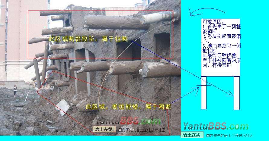

 以下属个人愚见

为什么北区域的桩首先被剪断?原因?

原因太多,结合实际很清楚啊

渐进性破坏

外侧拉裂、内侧压剪

地下车库开挖为安全隐患! -zK>{)Z=q
土质软弱为内在因素!! A'EI1_3{
堆土过高压力过大为诱发因素!!!

分析的有道理,先是剪断,而后随着剪力向另一侧传递的同时,水也同时像另一侧渗流,导致土体松动,最终使先被剪断桩一侧的承载力急剧下降,最后地基失稳,产生偏心距,在楼自身重力的作用下发生倾斜,最后完全倒塌。

软土地基基坑施工引起不均匀沉降差导致的吧

有可能是軟土地基引起的不均沉降,再加上設計上不知有否考慮沉降而產生的負摩擦?
