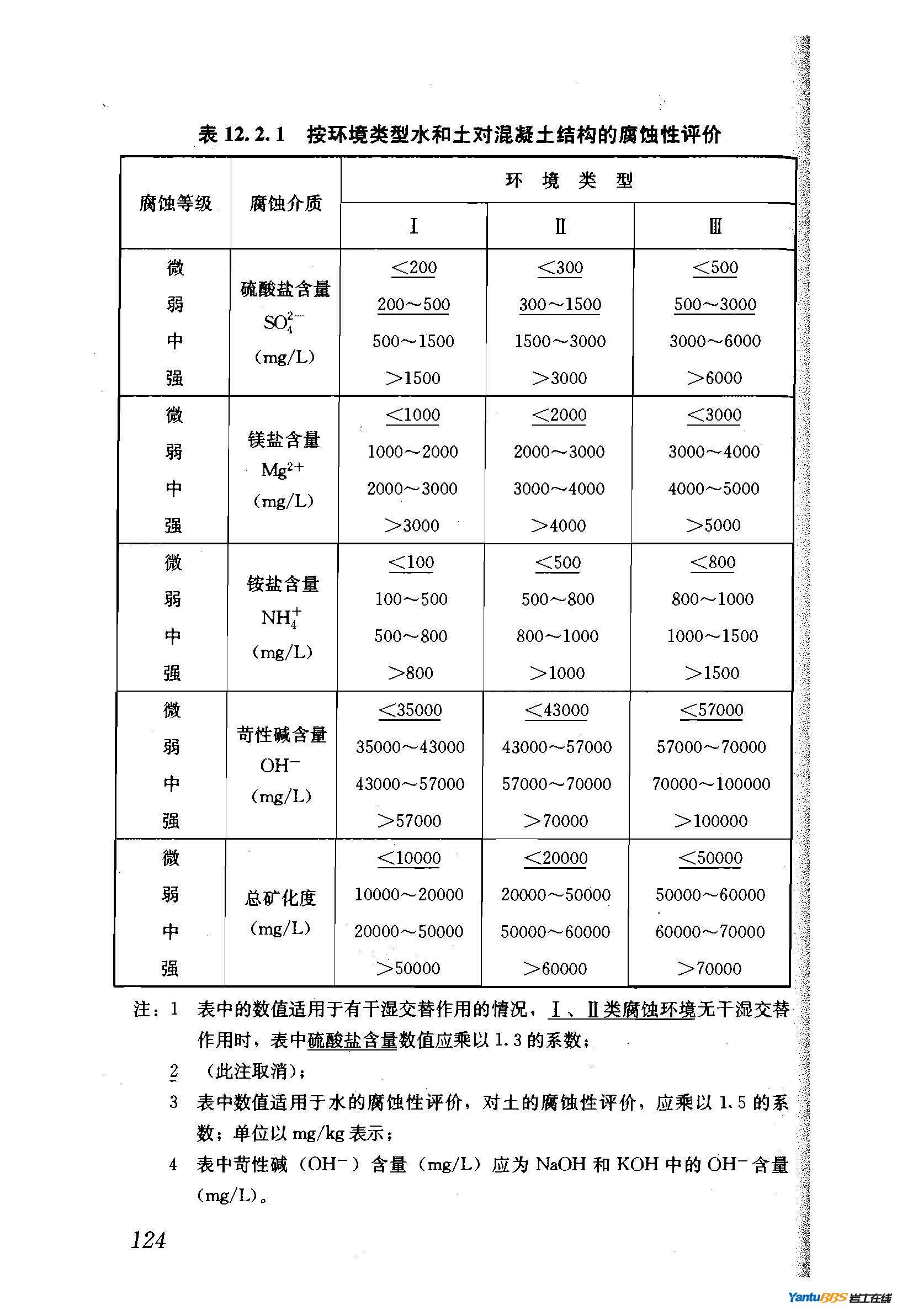

去年弄的。老包原创,临考试了,发出来供考友参考。
查规范上这个表比较麻烦一点,就是乘上各个系数,还需要算一下才能查,因此不是很方便。用下面的表格就方便多了。
