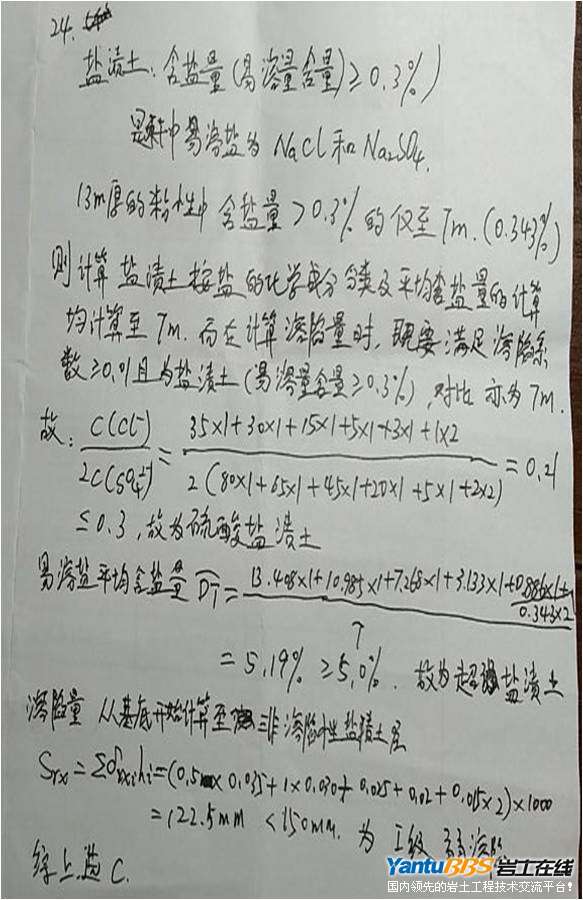

盐渍土案例的坑:
题干告诉你的是粘性土及易溶盐含盐量,结合这两点判断盐渍土厚度。剩下就好办了。

这道题那个含盐量要不要挖除埋深范围内土啊,规范和工程地质手册上都没有明确说啊,按道理挖除了,埋深范围内含盐量不参与计算啊

syingxue:这道题那个含盐量要不要挖除埋深范围内土啊,规范和工程地质手册上都没有明确说啊,按道理挖除了,埋深范围内含盐量不参与计算啊 (2017-10-12 09:39)
分类的话是需要考虑的。计算溶陷量就不需要考虑了

你们的答案含盐量分类都算了0-1埋深范围内的含盐量啊,反而计算溶陷量的时候都减去了埋深

syingxue:你们的答案含盐量分类都算了0-1埋深范围内的含盐量啊,反而计算溶陷量的时候都减去了埋深 (2017-10-12 14:48)
应该不减去,因为溶陷只从基底起算,但腐蚀程度涉及防腐蚀设计,基础施工后,要回填土体的,故而算腐蚀性不应减去。
