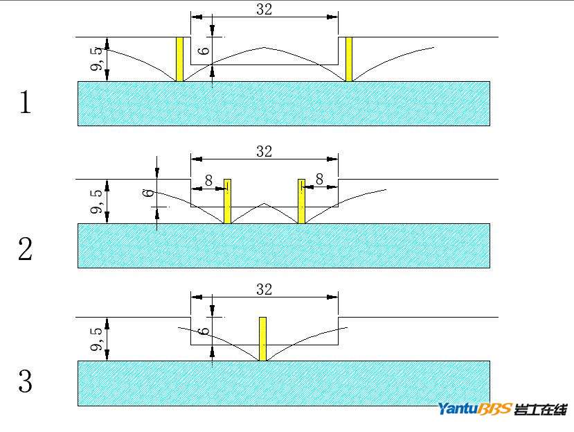

[考试信息]下午23题 再讨论,画了简图 [复制链接]

个人觉得 两口井,考虑水力梯度

一口放中间,根据降水漏斗,基坑边上的降不下来啊

这个问题有待专家发表权威解答,我选的2口井,长边中间外缘各一口

第一个图不对
基坑中间有叠加效应  降水应该更低!
可以降到坑底以下!

翻出来了,我答题是第二个,但没有标尺寸

疑似标准答案出来了,两口,放轴线8-16-8的地方。答案看似完美无瑕,很多人也死心了。但是问题出来了,这个图是怎么出来的?需要反算吧?题目要求了?当然岩土也需要经验,我们不为画不对找理由。我算过两口井在基坑周围和中间的各种布置,首先,基坑周围是肯定不行的,其次,不止8-16-8一种方案,降深还有些余地,挪一点半点,是没有问题的。
话说回来,既然岩土是需要经验的,那32*16的基坑涌水才30来方,一个井,怎么就40来方了?在下不才,学习专家实事求是的思想,对反算持之以恒,妈呀,那井的半径需要8米多。
试问,有经验的出题人,这样的俩井咋放基坑里?或者说,放这样的两口井在基坑里,你还挖基坑干啥?您觉得呢???

说的有道理,我也觉得按施工经验,在坑外布井合适。
