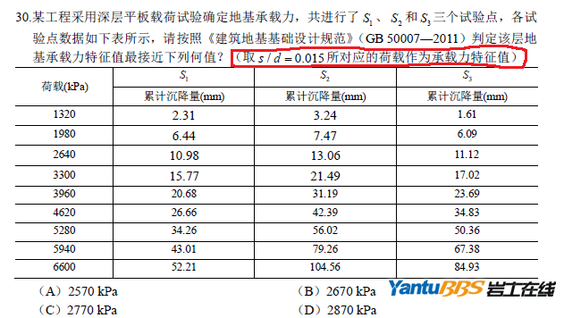

17年专业案例上午第30题,题干括弧里面写的取s/b=0.015所对应的的荷载作为承载力特征值,是否代表用s/b=0.015计算出来的荷载值不用与最大值的一半进行比较了??

我也是被题干括号注释误导,没比较。

这句话总觉得比不比都说得过去。。。

既然讲了这个值就为特征值,就可以不比较。如果需要比的话就不该说取这个值为特征值,我觉得出题者的初衷是要比的,但是这么表述就有问题,给人带来误解

括号里面的意思就是不用比较

我也是这样认为的,但是有人说不能这样理解,需要比较。

这道题不用比较

这题必须比较,没比较的就过程有瑕疵,判卷严的话可能就按不对了。地规第126页规定,说的很明白。

这题居然都有异议?括号里的意思是没给你土性,你就按0.015,不是0.008也不是0.01,是0.015,这个值和最大的一半对比,取小值就是特征值,这题简化了不少,都不用查规范了

你这个说法前提应该是s/b=0.015对应的荷载不能确定是不是承载力特征值的情况下才成立,可是此题干已经明确说明s/b=0.015对应的荷载就是承载力特征值的。

那你说人家应该怎么说?s/b按0.015取?你们又该说人家说的不清楚了,仔细看规范第3条,这题是让求特征值的
