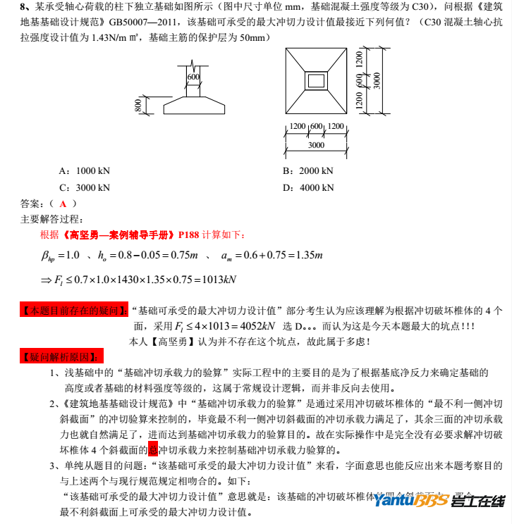

[疑难诊断]请能把冲切那道原题目写一下,怎么说什么样的都有? [复制链接]

谁有原题?帮忙贴一下

如果此题是说偏心受压,那此题答案该是多少呢?

1000,没问题了,最大冲切力设计值是按地基静反力算的,轴心荷载四面都一样,偏心荷载按最不利侧考虑
