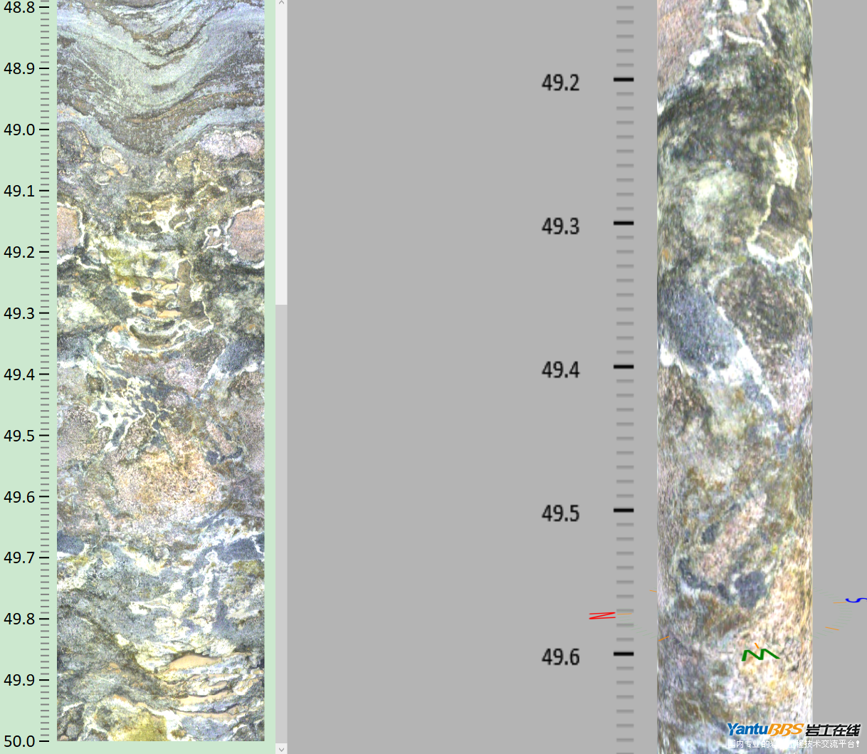

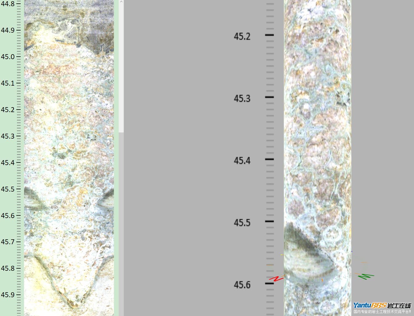

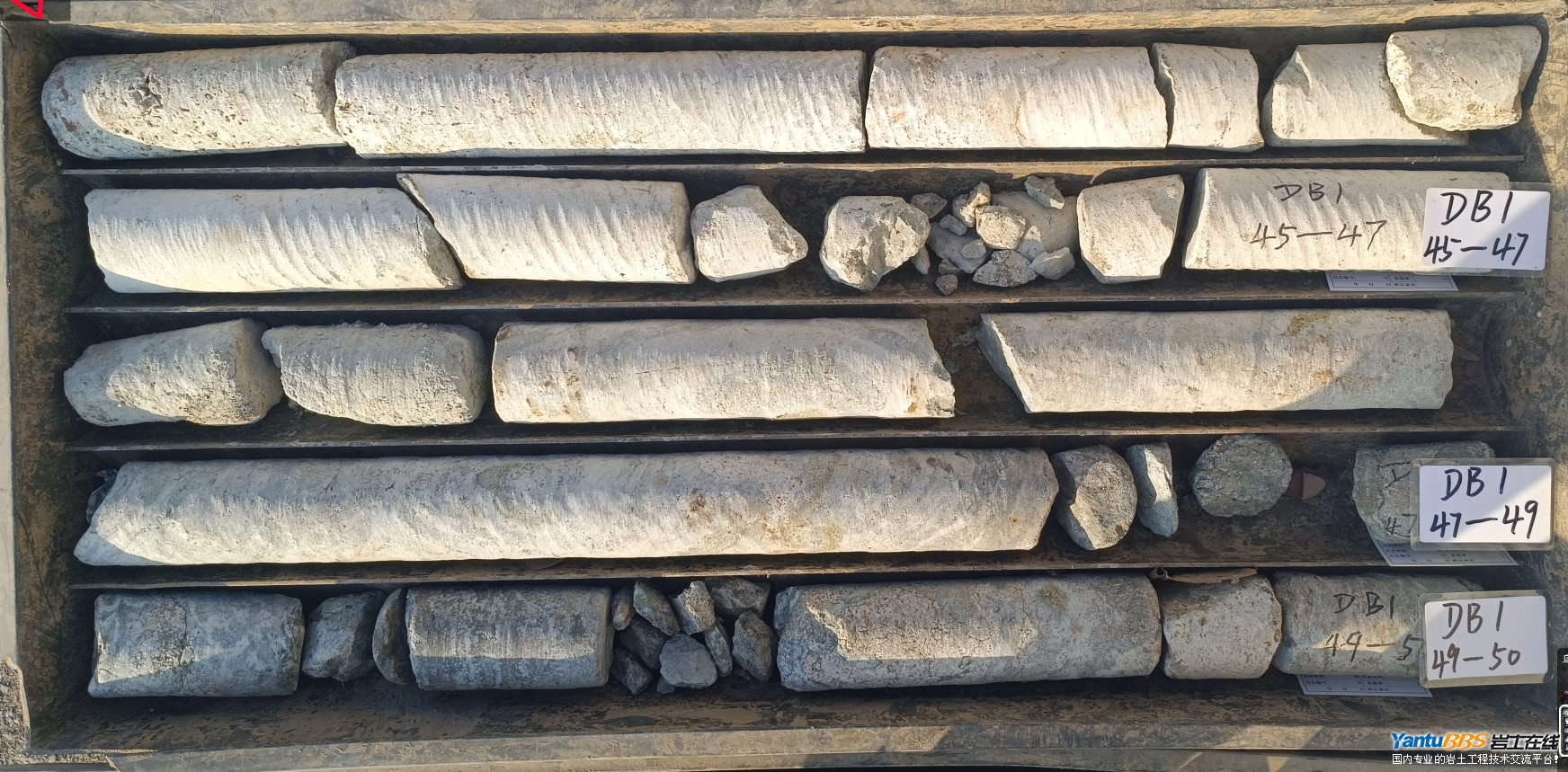

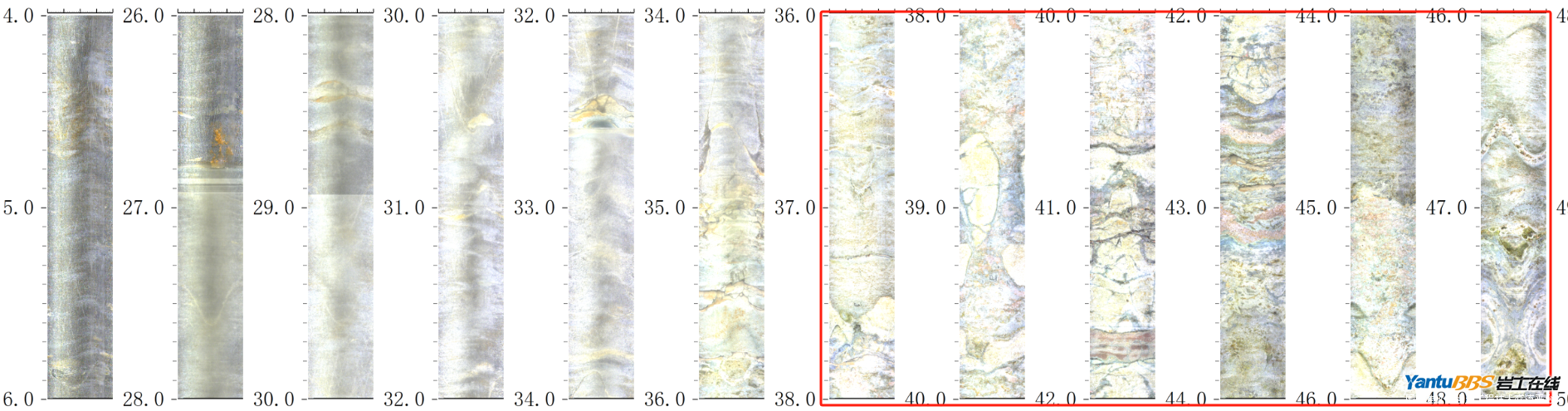

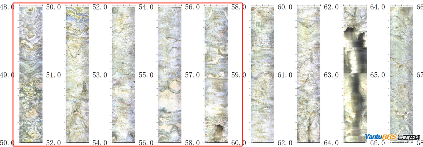

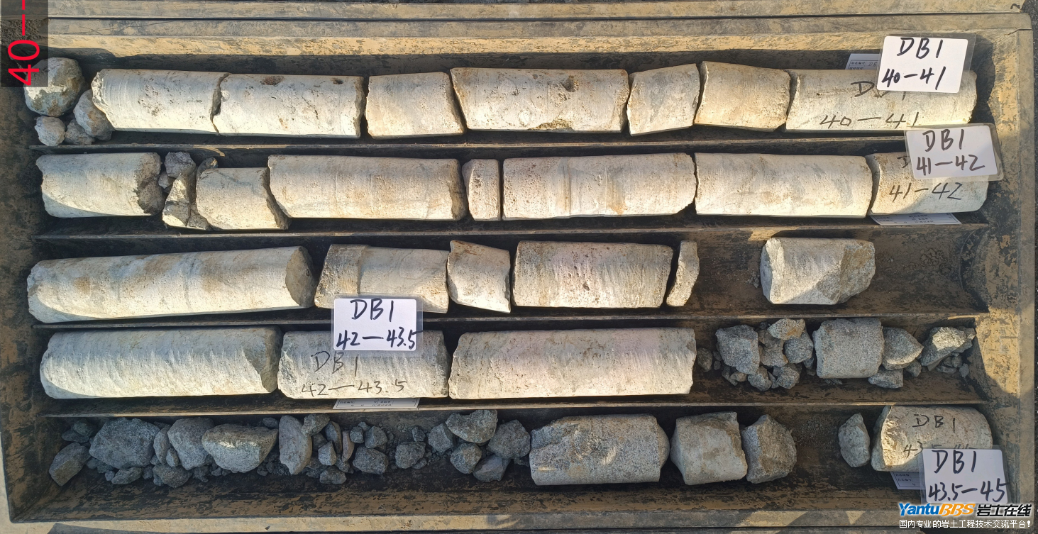

某工程场地以闪长岩为主,某钻孔中发现局部夹斑状结构,这类岩石该怎么定名,下面附岩芯照片及孔内电视照片,请各位大神指点 i3kI2\bd/

这是岩浆浸入与碳酸盐岩接触带的产物,是岩浆含矿气液与围岩物质组合再生物,确切的定名应叫“夕卡岩”,与多金属矿床有关联,是找矿的标志。
