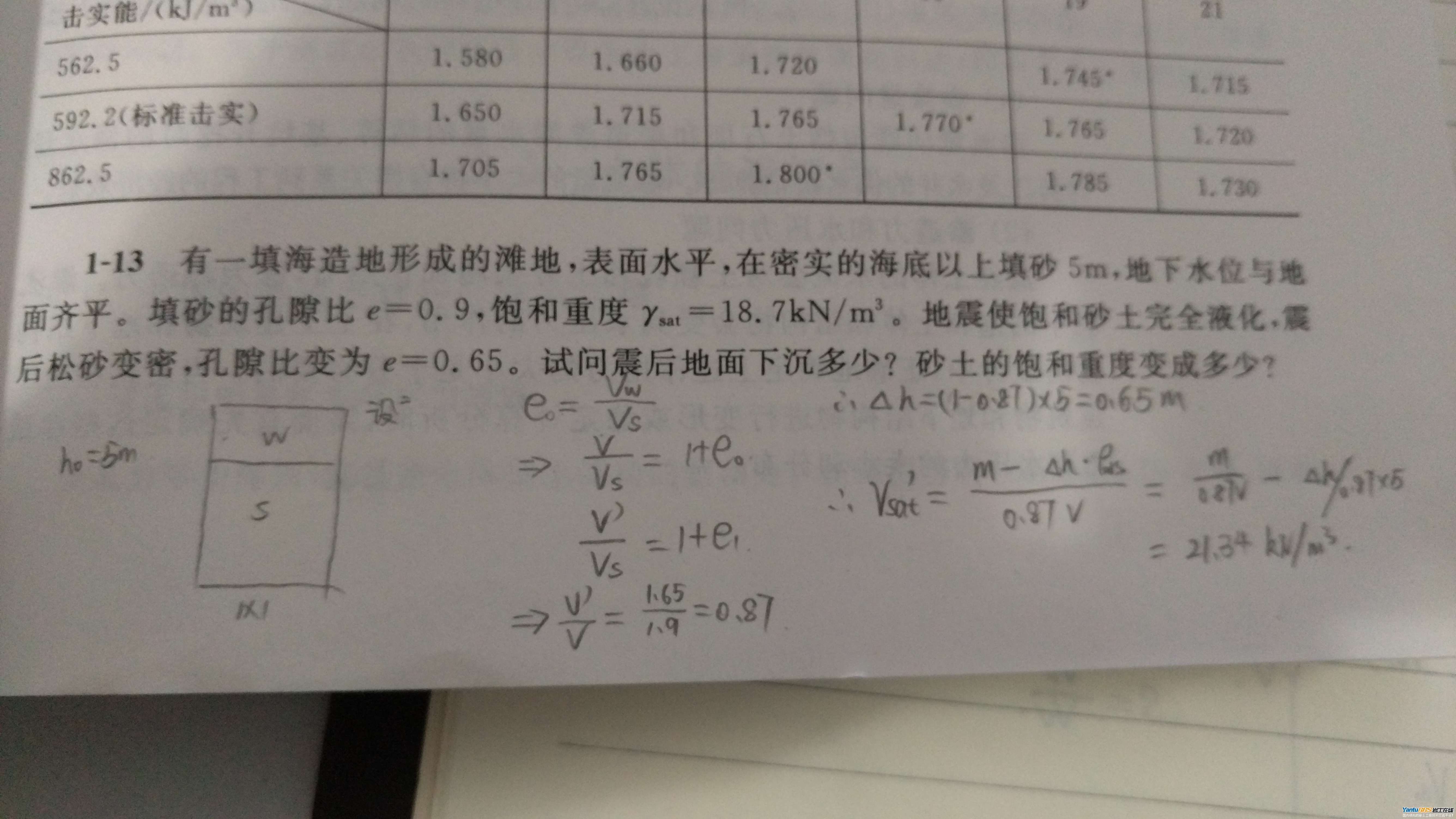

个人感觉三相草图解题真心舒服(记不住公式没办法),1-13不知道答案,自己写的简单解题过程,希望大神们看看对不对。

0.66m;20.02kN/m3。

只看该作者 4楼 发表于: 2017-08-29
笔记中貌似有错误
