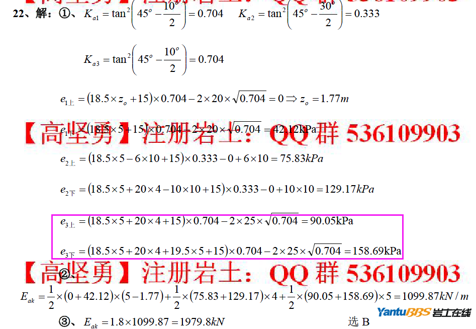

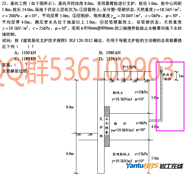

对答案有一个疑惑,在计算第三层图的时候 为什么不用考虑承压水的压力水头60kPa呢?
请高手指教!

止水帷幕,意味着这是隔水层

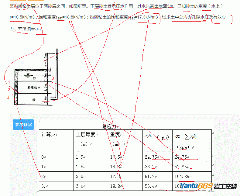

这里水压力按照砂土饱和容重计算,考虑其影响,至于合理性大家讨论一下啊!
怎么计算更合理

看了这个例题,在计算总应力的时候,承压水头也是不考虑的。
我在好好想想吧,从原理上理解的还不是很透彻,谢谢。

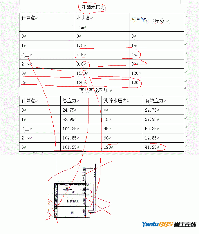

我的理解是,承压水的压力水头(总水头减去位置水头)可以看成是该土层的内力,水压力+有效应力=总的自重压力,而对外的外力始终是这部分总的水和土的重力

只看该作者 7楼 发表于: 2017-09-16
这里有计算总应力和有效应力、孔隙水压力

chanchow:我的理解是,承压水的压力水头(总水头减去位置水头)可以看成是该土层的内力,水压力+有效应力=总的自重压力,而对外的外力始终是这部分总的水和土的重力 (2017-09-16 00:37)
确实只对本层的土压力有影响

理解什么是承压水,承压水顾名思义承受了一定的压力水头。这个压力水头就是测压管测出来的那个水头(注意与清华土力学里面的测压管总水头不一样)。该层砂土承受压力水头,在计算自身土压力时需要用有效应力指标水土分算。在计算下层粘性土(隔水层)需要用总应力指标水土合算。
