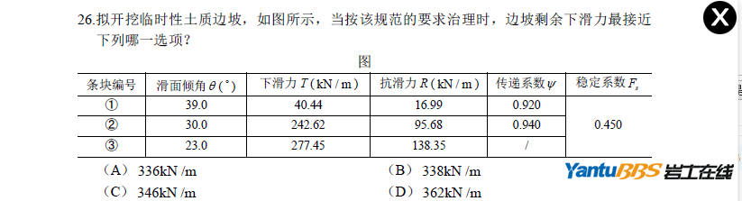

本题按边坡规范隐式解法公式,安全系数取1.2(个人认为这没有争议),结算结果为B。但题目中未明确规范,若按岩土规范和地基基础设计规范,采用将滑动力乘以安全系数的方法计算下滑力(而不是将抗滑力除以安全系数计算下滑力),计算结果为405kN/m。且岩土规范推荐以地基基础设计规范计算下滑力。请各位大神说说自己的看法!

那我错了,我印象中全是将下滑力乘以安全系数……

看我写的帖子,我认为B都是错的。没有重新计算传递系数。这题的答案最后我相信应该是C。

考试就是以做出答案为准了,其实传递系数和安全系数有关系,找谁说理去

有答案啊,C也是答案啊。为什么一定要是B呢。算出来345.2难道不该选C。一定要刚刚好逗着这338.就选B。我觉得最后的标答就是要重新计算。要不然给这么多数据白给了。

未指定规范,那默认的就是边坡规范了呗。如果用其他2个会明确告知的,比如那个用《建筑地基基础设计规范》计算基坑抗隆起稳定问题嘞。

你的题目不全,你开挖临时性土质边坡,后面还有一句话就是 破坏后果严重,也就是按照一级去设计,本题其实是非常简单的一道题目,并不存在争议,不可能题目不告诉你条件然后自己去瞎对安全系数,考试的时候不要去想那么多,题目都是繁而不难的,如果绕来绕去就说明走错方向了
