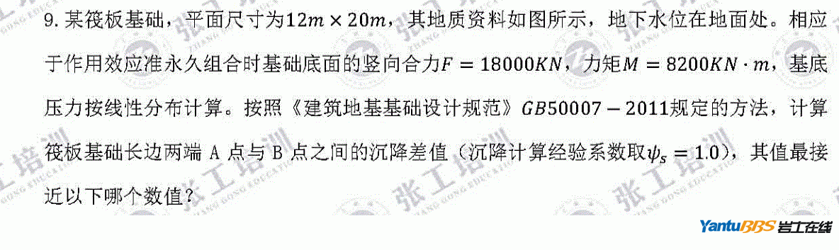

这个题大家讨论一下啊

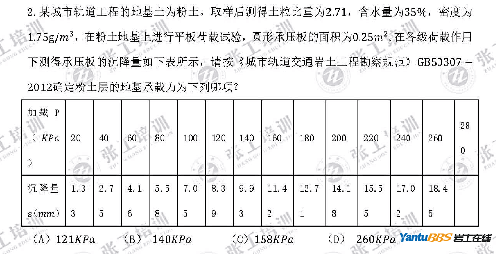

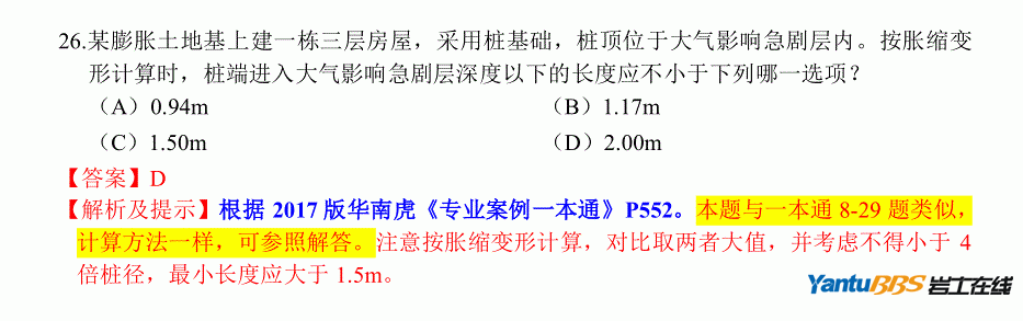

还有这道题,大家讨论一下?
附件: 无标题1.zip (242 K) 下载次数:0

不是不贴出来讨论
讨论了很多次了
没有结果,连培训班的老师都争来争去的,无法统一
所以就没有贴出来

回 cdddd 的帖子
cdddd:这个题大家讨论一下啊 (2017-10-10 22:40)
这个题目不是D吗
2.0,有啥争议

280是最大加载量吗?从曲线上看确实不像。

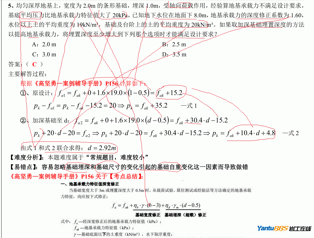

案例下午第5题,此题为坑题,目前网上答案有争议,地基承载力特征值应为fak,不是fa。pk=fak+20而不是pk=fa+20
我是做勘察的,地基承载力特征值就是fak,这题误倒好多人,按fak理解,也有答案d=1.46答案A

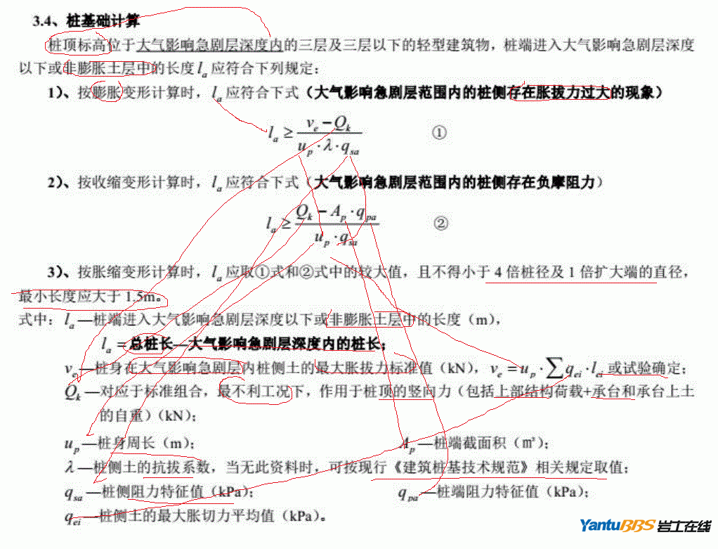

桩基规范哪些涉及上述条款

这个题就是有点绕,fak和fa有点糊涂人
