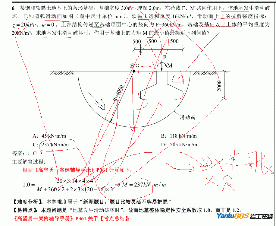

是呀,我也算做了,按Fak,算出1.46选了A,和答案差那么大,为什么当时不知按Fa试一下呢,真不该错。答案肯定是3米

回 zhangycwz 的帖子
zhangycwz:是呀,我也算做了,按Fak,算出1.46选了A,和答案差那么大,为什么当时不知按Fa试一下呢,真不该错。答案肯定是3米 (2017-10-11 16:04)
这个题答案肯定是3米,没得商量,所有培训班给的答案都是3米,不可能都错了
就是个歧义,其实算出来1.46就应该判断下,自己算错了,岩土考试我研究了历年真题,答案一般都是非常接近的,只有那种不大于,不小于,最合理等等,这种问法才会选择大于小于等等,如果问最接近的一个,一般就是答案是多少,算出来基本就是多少,你仔细看看历年真题就知道了

回 hbcjft 的帖子
hbcjft:这个题答案肯定是3米,没得商量,所有培训班给的答案都是3米,不可能都错了
就是个歧义,其实算出来1.46就应该判断下,自己算错了,岩土考试我研究了历年真题,答案一般都是非常接近的,只有那种不大于,不小于,最合理等等,这种问法才会选择大于小于等等,如果问最接近的一个, .. (2017-10-12 08:37)
说的太中肯了,虽然我算出来也是1.46,直接就感觉不对,没有办法,找不到原因呀!
