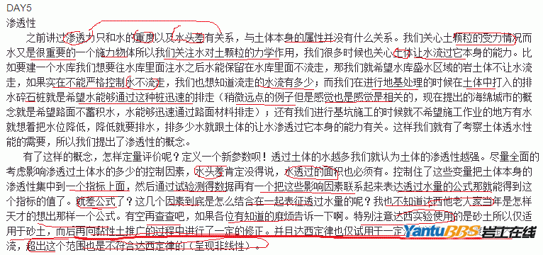

DAY5
渗透性
       之前讲过渗透力只和水的重度以及水头差有关系,与土体本身的属性并没有什么关系。我们关心土颗粒的受力情况而水又是很重要的一个施力物体所以我们关注水对土颗粒的力学作用,我们很多时候也关心土体让水流过它本身的能力。比如要建一个水库我们想要往水库里面注水之后水能保留在水库里面不流走,那我们就希望水库盛水区域的岩土体不让水流走,如果实在不能严格控制水不流走,我们也想知道流走的水流有多少;而我们在进行地基处理的时候在土体中打入的排水碎石桩就是希望水能够通过这种桩迅速的排走(稍微远点的例子但是感觉也是感觉是相关的,现在提出的海绵城市的概念就是希望路面不蓄积水,水能够迅速通过路面材料排走);还有我们进行基坑施工的时候就不希望施工作业的地方有水就想着把水位降低,降低就要排水,排多少水就跟土体的让水渗透过它本身的能力有关。这样我们就有了考察土体透水性能的需要,所以我们提出了渗透性的概念。
      有了这样的概念,怎样定量评价呢?定义一个新参数呗!透过土体的水越多我们就认为土体的渗透性越强。尽量全面的考虑影响渗透过土体水的多少的控制因素,水头差肯定没得说,水透过的面积也必须有。控制住了这些变量把土体本身的渗透性集中到一个指标上面,然后通过试验测得数据再有一个把这些影响因素联系起来表达透过水量的公式那就能得到这个指标的值了。就差公式了?这几个因素到底是怎么结合在一起表征透过水量的呢?我也不知道达西他老人家当年是怎样天才的想出那样一个公式。有空再查查吧,如果各位有知道的麻烦告诉一下啊。特别注意达西实验使用的是砂土所以仅适用于砂土,而后再向黏性土推广的过程中进行了一定的修正。并且达西定律也仅试用于一定流速以及水力梯度范围内的水流,超出这个范围也是不符合达西定律的(呈现非线性)。
