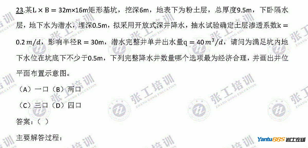

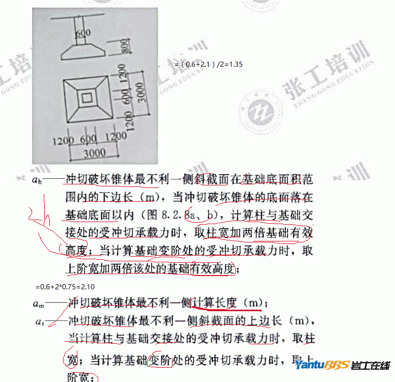

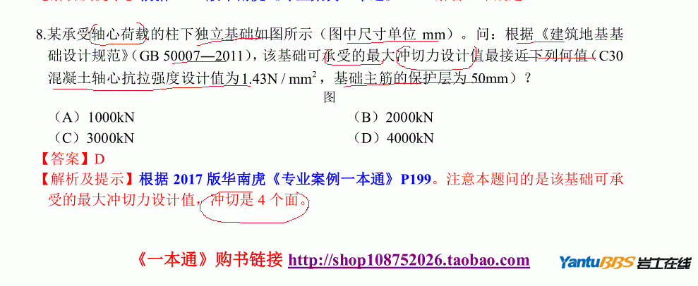

浅基础,冲切力1000或者4000,华南虎,天锅,贾海峰和张工培训等认为是4000,向阳和高坚勇等认为1000

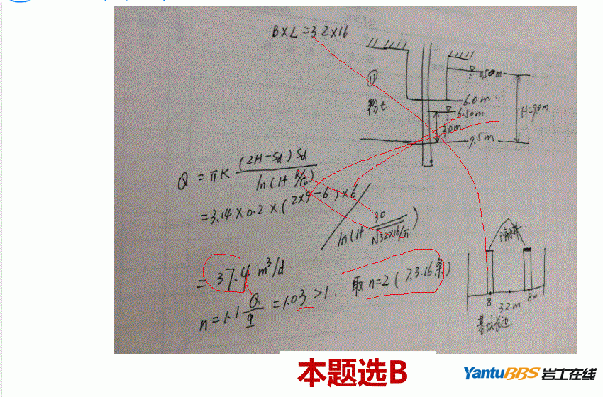

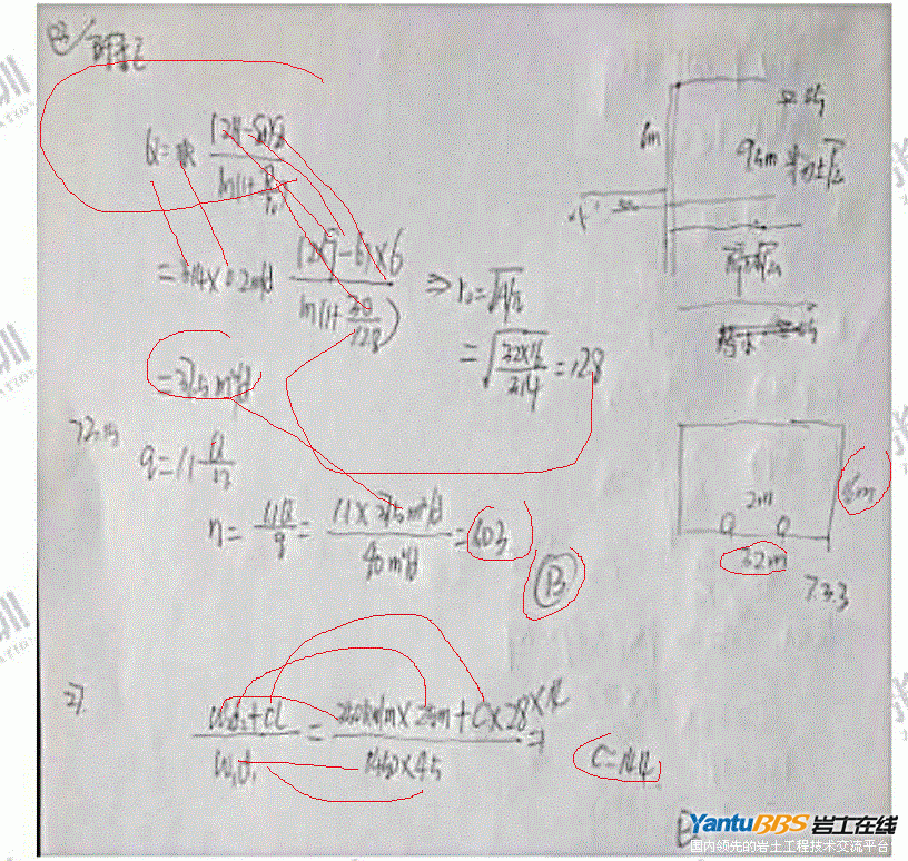

降水井,向阳,华南虎和贾海峰等认为1口井,天锅,张工培训和高坚勇等认为是2口井
另外还有哪些大家认为是争议题

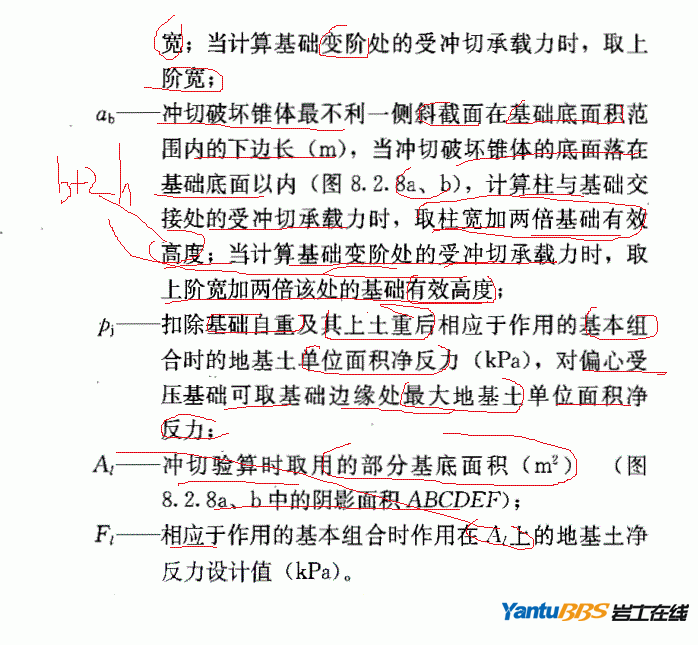

有关规范的公式

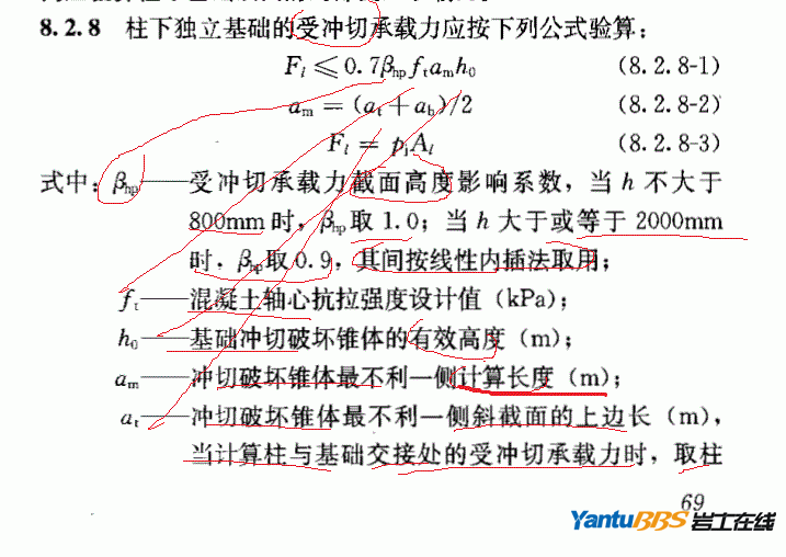

只看该作者 6楼 发表于: 2017-10-10
有关规范的公式二

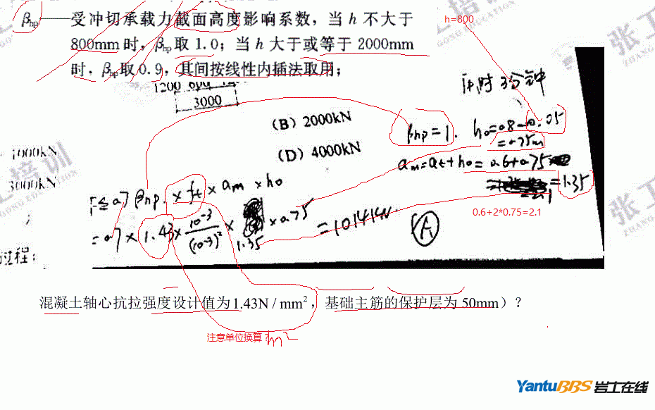

=0.7*1.43*1.35*0.75*1000=1013.5
62788
435969
5214
只看该作者 8楼 发表于: 2017-10-10

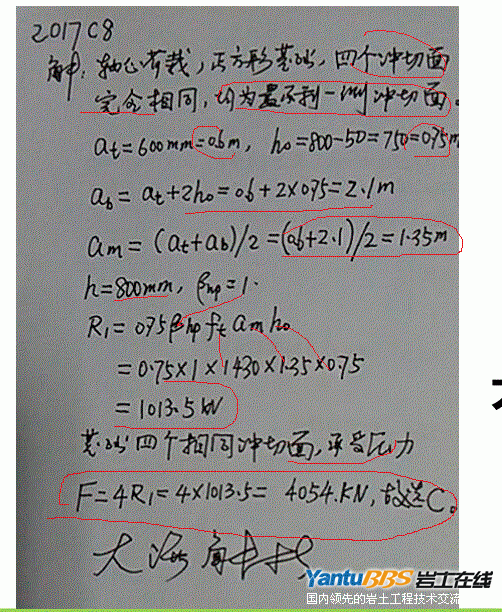

因为是4条边,所以是C

第二题:楼主应该贴出来大家讨论!

只看该作者 10楼 发表于: 2017-10-10

矩形基坑的两口一般怎么布置合理?大家讨论一下啊?
