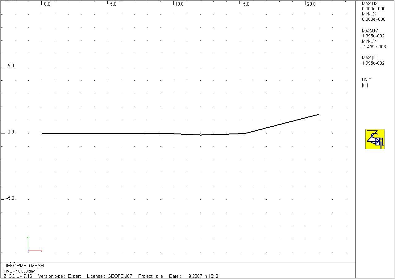

我自己没有任何软件,要用手算,涉及叠加,麻烦死了。 n%*tMr9s
如果路人有谁方便的,请帮帮忙。 Y3<b~!f
红色粗体标识的为位置,指得是距离左侧的距离,即梁总长21m。 X CzXS.
拜托拜托!

考虑为1.2m直径的圆形截面,模量25Gpa,Miu=0.2 :R\v# )C
结果如下:

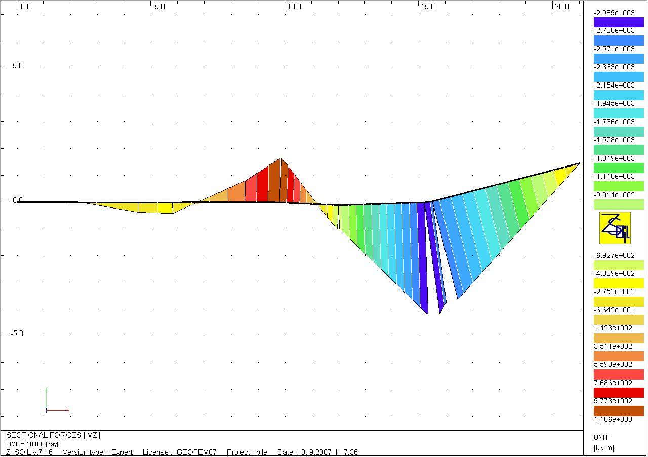

只看该作者 3楼 发表于: 2007-09-01
采用刚性的支座,显然结果内力太大了,如果考虑土-结构共同作用,或采用弹性支座,内力会比较复合实际。这个计算结果,你是不可能配筋的。

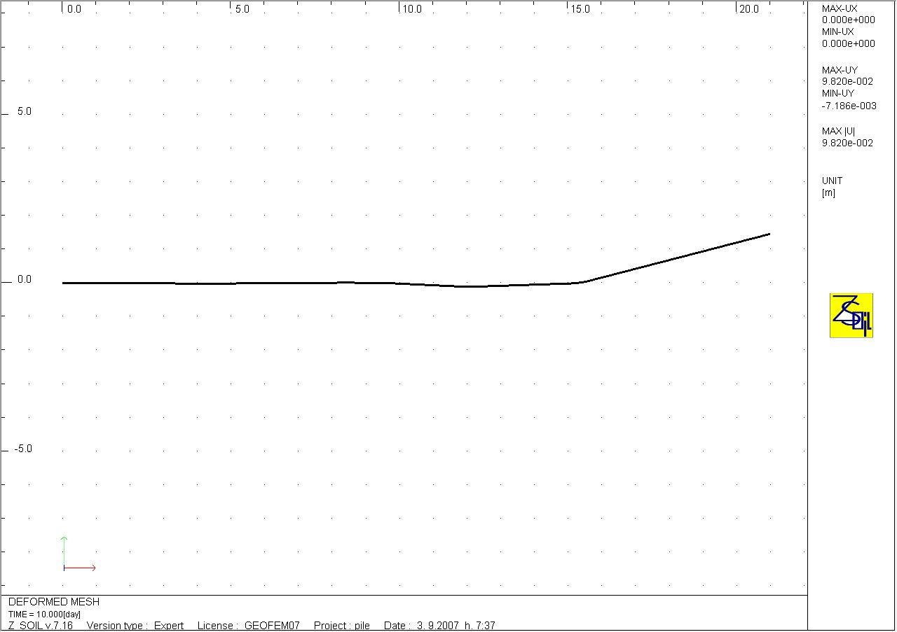

麻烦geofem 朋友能否把梁直径改为800mm,相应截面惯性矩 i 为0.02m^4,截面刚度为500000kN.m^2,弹模不变2.5e10N.m^2,并按你的建议,改成4个弹性支座,再帮我算算。 TvwIro
A@'W $p?5r
如果输入和运算要很久,就算了!

直径800计算结果如下,内力基本不变(荷载不变),刚性支座,最大位移约为9.8cm。
