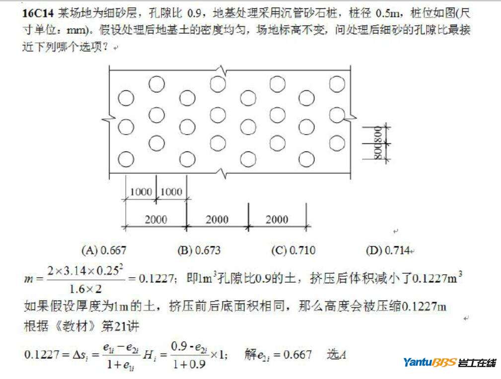

是这题吧,这题比较难理解呀,处理后的孔隙比是指桩间土的孔隙比吗,面积包括处理桩的面积吗

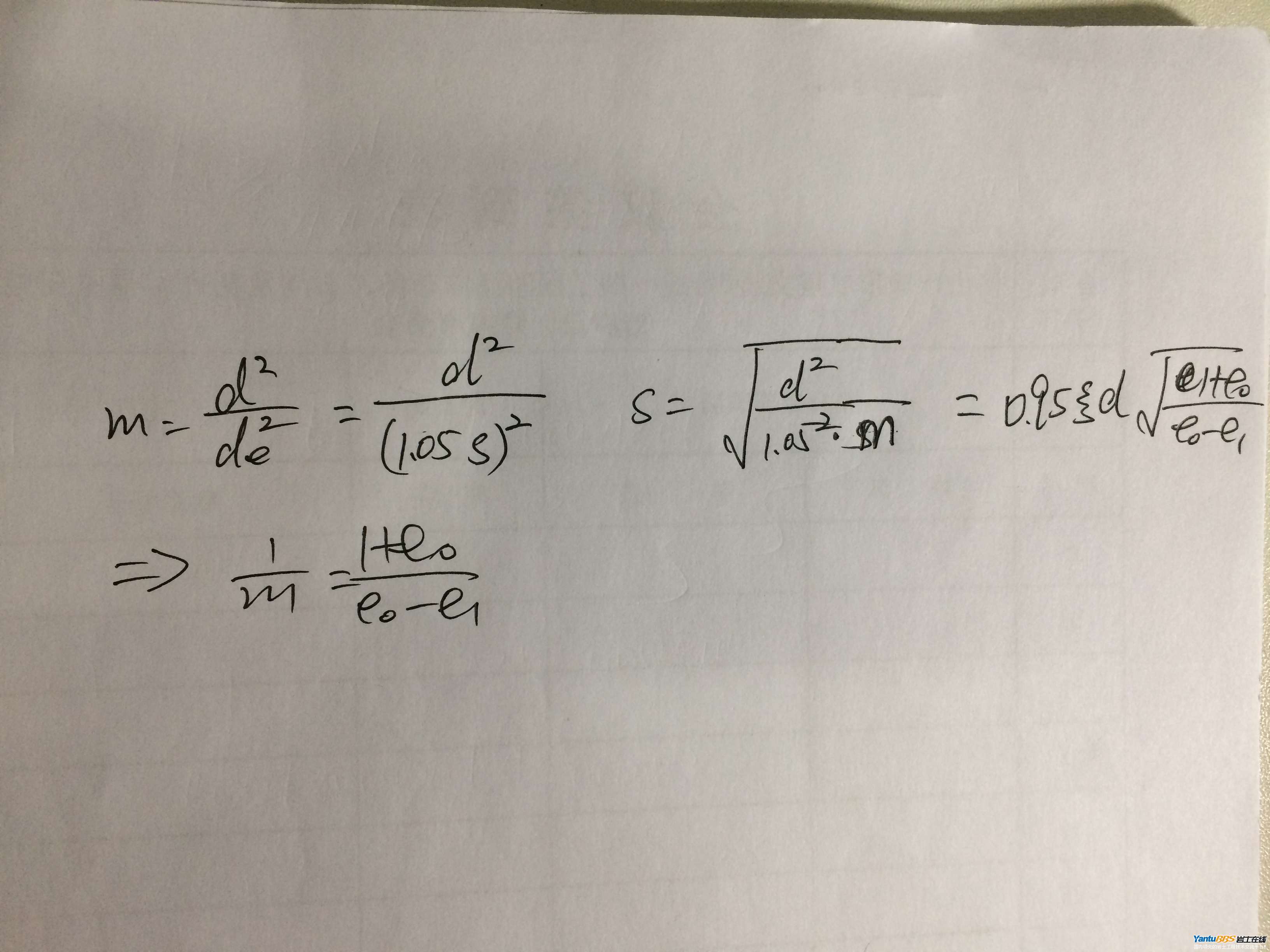

我是这么理解的,体积1对应的孔隙比e1 ,处理后体积变为1-m,同时孔隙比e2,他们的关系是1/(1+e1)=(1-m)/(1+e2),解答出答案也对。

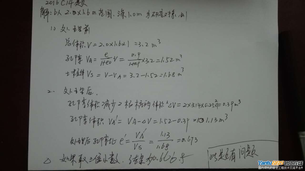

我的解法是:利用其定义
所以建议:答案是三位数的,计算过程最好保留到三位数,否则答案差值较小时有可能偏差。
