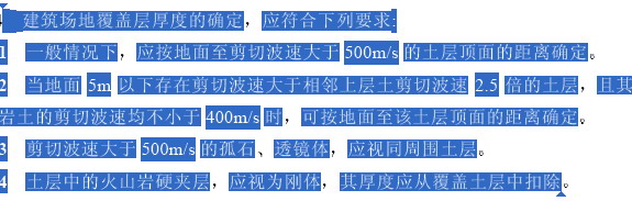

确定场地覆盖层厚度建筑场地覆盖层厚度的确定,应符合下列要求:1)一般情况下,应按地面至剪切波速大于500m/s的土层顶面的距离确定。2)当地面5m以下存在剪切波速大于相邻上层土剪切波速2.5倍的土层,且其下卧岩土的剪切波速均不小于400m/s时,可按地面至该土层顶面的距离
离线jianlong
90
1335
187
只看该作者 195楼 发表于: 2009-05-18
2)当地面5m以下存在剪切波速大于相邻上层土剪切波速2.5倍的土层,且其下卧岩土的剪切波速均不小于400m/s时,可按地面至该土层顶面的距离确定。
3)剪切波速大于500m/s的孤石、透镜体,应视同周围土层。
4)土层中的火山岩硬夹层,应视为刚体,其厚度应从覆盖土层中扣除。
