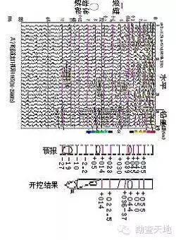

隧道出口属浅埋,穿过灰岩,出口横通道一开挖即遇到溶缝,溶缝的宽度0.5m到3~4m。陆地声纳发现前方100余米范围内直到正洞有多条溶缝槽及几处破碎岩体,图1为探查资料、预报结论及开挖结果对比,2者完全一致,预报里程与开挖出的里程差1~3m。 : \`MrI^
hkc_>F]Hx
图1  八字岭隧道横洞陆地声纳探查前方溶缝及开挖反馈
