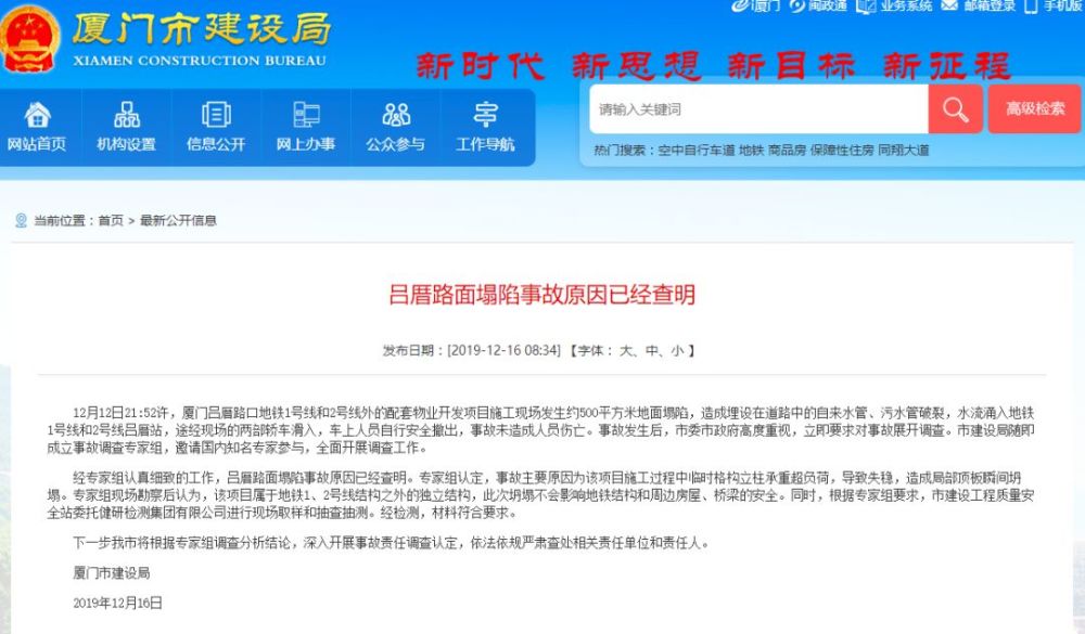

专家组认定:
事故主要原因为该项目施工过程中临时格构立柱承重超负荷,
导致失稳,造成局部顶板瞬间坍塌。
专家组现场勘察后认为:
该项目属于地铁1、2号线结构之外的独立结构,
此次坍塌不会影响地铁结构和周边房屋、桥梁的安全。
j:J7
以下是通报全文:
EceD\}
吕厝路面塌陷事故原因已经查明 KA]5tVQA

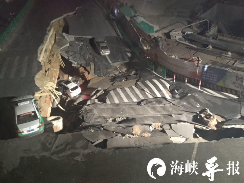

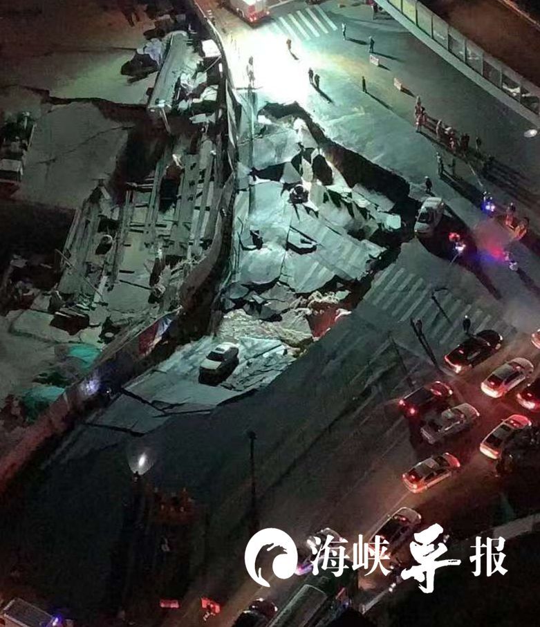

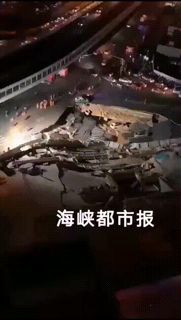

       12月12日21:52许,厦门吕厝路口地铁1号线和2号线外的配套物业开发项目施工现场发生约500平方米地面塌陷,造成埋设在道路中的自来水管、污水管破裂,水流涌入地铁1号线和2号线吕厝站,途经现场的两部轿车滑入,车上人员自行安全撤出,事故未造成人员伤亡。事故发生后,市委市政府高度重视,立即要求对事故展开调查。市建设局随即成立事故调查专家组,邀请国内知名专家参与,全面开展调查工作。 bqm%@*fZo
       经专家组认真细致的工作,吕厝路面塌陷事故原因已经查明。专家组认定,事故主要原因为该项目施工过程中临时格构立柱承重超负荷,导致失稳,造成局部顶板瞬间坍塌。专家组现场勘察后认为,该项目属于地铁1、2号线结构之外的独立结构,此次坍塌不会影响地铁结构和周边房屋、桥梁的安全。同时,根据专家组要求,市建设工程质量安全站委托健研检测集团有限公司进行现场取样和抽查抽测。经检测,材料符合要求。 gib;> nuBK
       下一步我市将根据专家组调查分析结论,深入开展事故责任调查认定,依法依规严肃查处相关责任单位和责任人。
厦门市建设局
2019年12月16日
