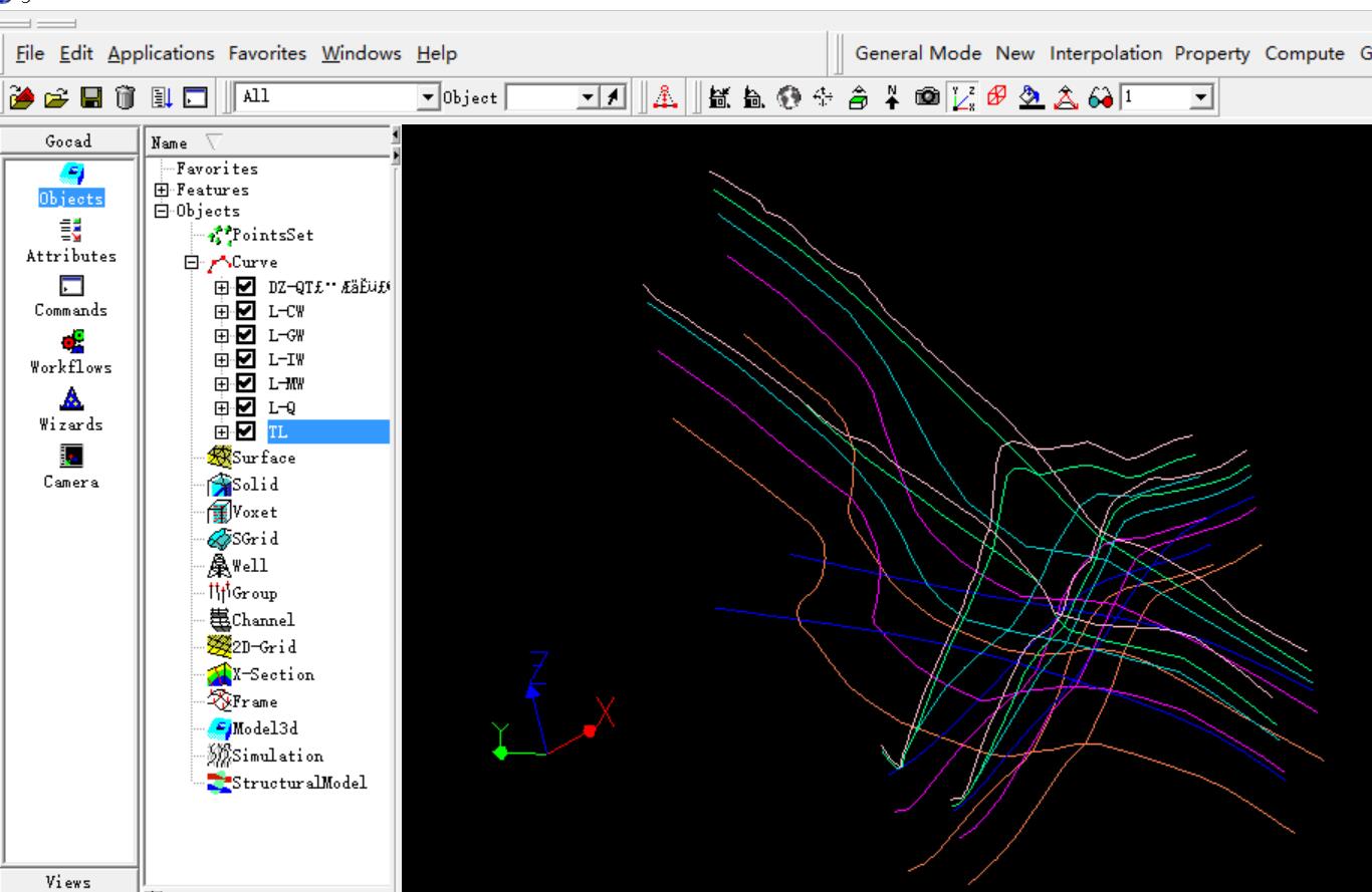

用钻孔建模,如果钻孔数量不够的话,精度不一定能保证。相比之下,其实用剖面图建模效果比钻孔更好。只是做起来有点麻烦:需要在CAD中把所有剖面图在三维空间旋转,并摆放到的实际的坐标位置上,把同一组的线放到一个图层中,然后保存dxf,用gocad读入。后续就可正常建模了,约束数据点绝对比钻孔能提供的多。可直接用曲线,也可提成散点,随便用。附图中是我建模用的2横+2纵,共4张剖面导入gocad的情况。

只看该作者 7楼 发表于: 2017-05-27
回 三国余者 的帖子
三国余者:请问怎么在cad里旋转,并摆放到实际坐标位置上呢,我只有一个剖面图 (2017-05-25 23:45)
根据平面上剖面线的位置,把剖面旋转到实际水平位置上;然后根据高程移动,把剖面放到实际的高程上。
