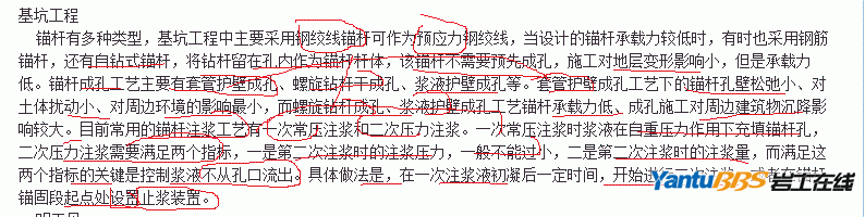

    锚杆有多种类型,基坑工程中主要采用钢绞线锚杆可作为预应力钢绞线,当设计的锚杆承载力较低时,有时也采用钢筋锚杆,还有自钻式锚杆,将钻杆留在孔内作为锚杆杆体,该锚杆不需要预先成孔,施工对地层变形影响小,但是承载力低。锚杆成孔工艺主要有套管护壁成孔、螺旋钻杆干成孔、浆液护壁成孔等。套管护壁成孔工艺下的锚杆孔壁松弛小、对土体扰动小、对周边环境的影响最小,而螺旋钻杆成孔、浆液护壁成孔工艺锚杆承载力低、成孔施工对周边建筑物沉降影响较大。目前常用的锚杆注浆工艺有一次常压注浆和二次压力注浆。一次常压注浆时浆液在自重压力作用下充填锚杆孔,二次压力注浆需要满足两个指标,一是第二次注浆时的注浆压力,一般不能过小,二是第二次注浆时的注浆量,而满足这两个指标的关键是控制浆液不从孔口流出。具体做法是,在一次注浆液初凝后一定时间,开始进行二次注浆,或者在锚杆锚固段起点处设置止浆装置。
