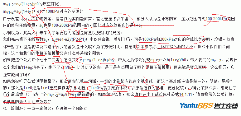

(1+e0)or(1+e1)
在张工培训班,小编答疑体积压缩模量时遇到了两个版本的答案,
mv1-2=av/(1+e0);e0为原空隙比
mv1-2=av/(1+e1);e1为100kPa对应的空隙比
由于误差很小,不影响答案,但是作为案例题而言,差之毫厘谬以千里。一部分人认为是计算的某一压力范围内即100-200kPa范围内的体积压缩模量,av也是100-200kPa范围内的,因此对应的体积应该是1+e1。
小编以为,此类人并未深入了解此压力范围是何意以及对比的尺度。
我们先来看下压缩系数av,av=(e1-e2)/(P2-P1);小伙伴会说,看到了吗,可是100kPa和200kPa对应的空隙比之差呀,没错。恭喜你答对了。但是我得说下这个公式的含义是什么呢?为了方便对比,特意用斜率来表示土体压缩系数的大小。那么小伙伴们会问呢,这个和我们的体积压缩模量又有什么关系呢?别急,
如果把这个公式来个七十二变呢,怎么变?e1=e0-(1+e0)h1/h0;带入之后你会发现e1-e2=△h(1+e0)/h0;带入我们的mv1-2,发现什么?我们的1+e0消失了,剩下了△h/h0。此时此刻的你,是不是有点明白了呢?体积压缩模量,原来就是变化率啊。这么推导,您还有疑问了吗?
如果您被推导公式说明搞晕了,那么请你记着一句话,一切的比较都应该有个基准线,而这个基准线应该是统一的,明确,易操作的。那么是1+e0还是1+e1更易操作呢?很明显,1+e0代表了原始体积,以原始值作为基准,更好比较。小编说了那么多,您记住了吗?最后重申:市场上的mv1-2=av/(1+e1)是错误的,如果您还执着,那么请翻开土工试验规程公式14.1.11,请直接带入公式计算,最傻瓜的做法往往成效最好。
张工培训班:一点一滴做起,吃透每一个知识点。
