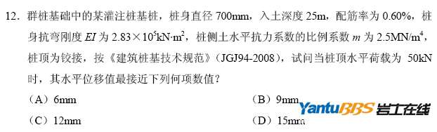

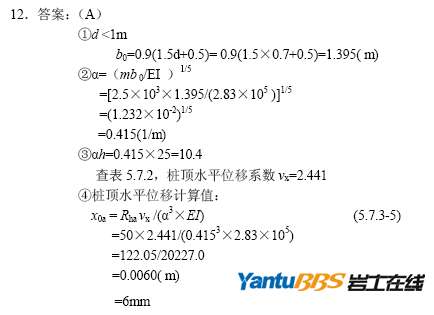

下面标题中配筋率是0.60%,但在答案中却用的是配筋率不小于0.65%的公式,是我手头上的真题输入勘误么?不应该是0.60%,或者是0.80%么,望各位能给予解答,多谢!

用的不是配筋率不小于0.65%的公式,少个0.75系数,是5.7.3-5公式

注意是“群桩基础中......”,因此用的公式应该是5.7.3-5

就算是用这个公式,也有个系数0.75
规范说,小于0.65配筋,应该是由强度控制位移计算,可与题干给出条件明显不符
竖向力未知。
我觉得是题干打错了。。是0.68配筋吧

题应该没错,位移Xoa符号解释上有说明,当以桩身强度控制时(低配筋),可按5.7.3-5估算

zkqyg:题应该没错,位移Xoa符号解释上有说明,当以桩身强度控制时(低配筋),可按5.7.3-5估算 (2013-07-24 11:02)
这部分我倒没看仔细。
不过如果是考试,由已知条件来说,只能用位移控制来算了。
竖向力未知。
....... (2013-07-24 10:38)
再看看规范吧
规范有说明的。
