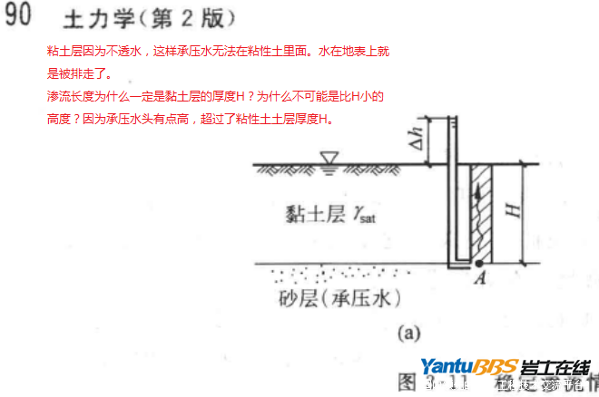

有2个渗流的问题想请教各位大神。第90页图3-11:1.水渗流到地面后,怎么排走?还是积在地面上?也就是水渗流到地面后的去向问题?2.在△h的水头差的作用下,渗流长度为什么一定是黏土层的厚度H?为什么不可能是比H小的高度?本人愚钝,基础较差,请多多指教!谢谢

这是一个好问题。
这种情况默认渗流出口处就是地面。
至于水是如何排走的,这就得进行适当的理想化了:水就是被排走了。如何排,是另外的问题。
基坑底面,通常如此。
渗流的渗径如果比H小,水就还要网上渗,否则(如果不渗,慢慢就停下来了)就不是渗流问题了。这里是一个稳定渗流问题。

第二个问题还是有点不明白,如果渗流的渗径比H小,而此时对应的水头损失也刚好为△h,即总水头差△h在渗径比H小的情况下全部消耗完了,就不能继续往上渗流了。能不能详细解释哈,谢谢!

设想一下,如果承压水水头还是那么高(H+Δh),谁就会一直往上渗,而不会在黏土层中某个位置停下来。渗到地面后,由于地面排水(保持水位在地面),形成稳定渗流。
假设承压水水头小于H,那么当黏土层中的水往上渗到该处,就会停下来了。
楼主留言:
假设承压水水头小于H,那么当黏土层中的水往上渗到该处,就会停下来了。这句话不理解。如果承压水水头小于H,我觉得会发生竖直向下的渗流。

承压水头低于H  水就到不了地表,也不存在渗流的概念(地下水没有形成稳定流动),
承压水头等于H  地表随便挖个坑可以看到水,但水也不会流动。
上述两种情况,做抽水试验时(水被抽走了,下面承压水需要补给恢复到原水位)就 存在渗流,渗流途径较复杂。
高于H 水就会在地表‘喷’出来。

把参选在承压水地面(就是A点位置)考面地面的势能为零,A点到地面的位置水头是黏土层的厚度H,但是承压水的总水头是H+Δh,水要向上渗流自然要渗出地面,那渗透途径就是黏土层的厚度,A点到地面的最短路径就是黏土层的厚度H(地下水在岩土孔隙介质中的渗透趋向于走最短路径,如果渗透途径加长的话,就需要更大的水头差,这也是增加坝基渗透路径大坝防渗处理的一种理论基础)
楼主留言:
现在有一个问题不明白:如果渗流的渗径比H小,而此时对应的水头损失也刚好为△h,即总水头差△h在渗径比H小的情况下全部消耗完了,就不能继续往上渗流了。能不能详细解释哈,谢谢!

后来仔细看了下教材,发现已经假设发生了稳定渗流。第2个问题应该就不存在了。
