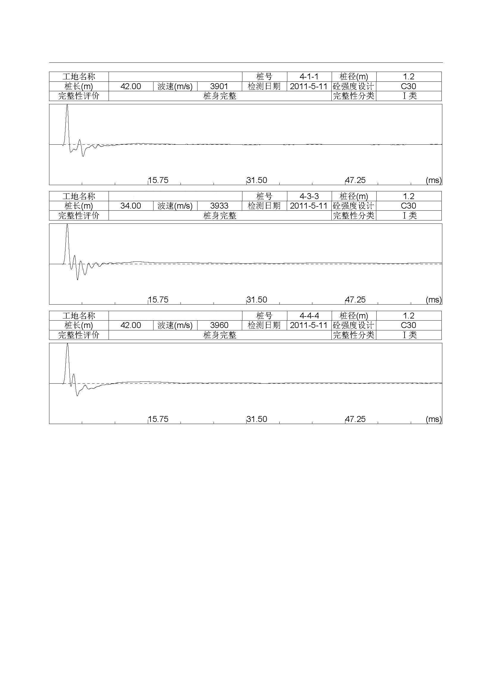

三个低应变检测桩信号,请高手给判定一下。

只看该作者 2楼 发表于: 2011-05-11
怎么会是1类啊,

只看该作者 3楼 发表于: 2011-05-11
回 3楼(chengyueer) 的帖子
桩身类型还没有判定,我只是提供一下曲线,请大家给看看,怎么判定合适。

只看该作者 4楼 发表于: 2011-05-11
灌注桩吗?如果是灌注桩,问题不大,可能是护筒的问题。放大一下,看看能不能找到桩底。

只看该作者 5楼 发表于: 2011-05-11
回 5楼(maxwell) 的帖子
是灌注桩,但是桩底好像看不到

只看该作者 6楼 发表于: 2011-05-13
这好像是武汉岩土所的动测仪,长桩没办法测出底出来。光看浅部是有点小问题,可判个II类。

只看该作者 7楼 发表于: 2011-05-13
回 6楼(zghnxjy) 的帖子
是武汉岩土所的仪器,测桩底好像差点!

只看该作者 8楼 发表于: 2011-05-14
波形可以,没看见桩底。如果桩底反射明显,就可以定一类桩。

只看该作者 10楼 发表于: 2011-10-05
桩底看不到,无法判别

只看该作者 11楼 发表于: 2011-10-06
小缺陷。。应该可以给二类的
另:你用的锤子频率较高,滤下波曲线就挺好的拉
