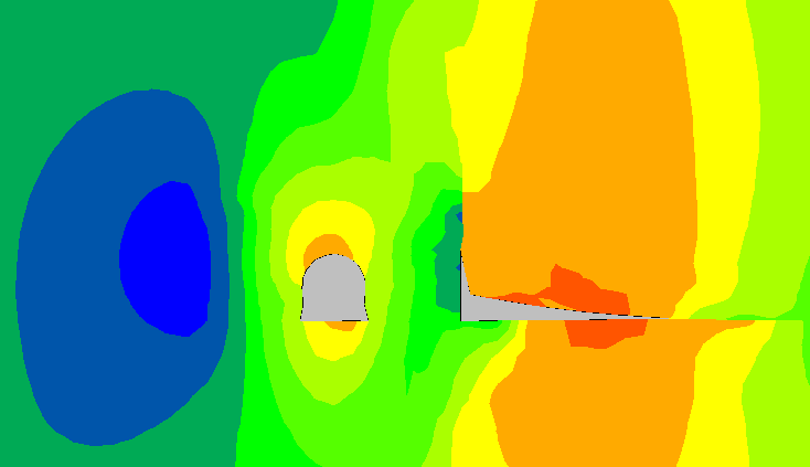

在采空区顶底板建立接触面之后。使用attach还是merge连接模型,之前用attach连接 出现了云图不连续,而采用merge连接又出现了restore 计算保存文件错误 导入tecplot时 导入不进去的问题

上面的云图使用attach 命令连接的

这个使用merge连接的  计算之后保存起来  再restore 就出现了这种情况 关键是不能导入tecplot进行后处理

;初始条件
set gravity 0 , 0, -10
apply szz -7.425e6  range z 64.9 65.1
;设置水平和垂直应力
ini szz = -7.425e6
ini sxx = -8.167e6
ini syy = -8.167e6
ini xd 0 zd 0 yd 0
solve
save 10m煤柱加密初始应力.sav
ini xd 0 yd 0 zd 0 xv 0 yv 0 zv 0
mo nu ran x 92 160 y 0 4 z 24 28
set large
solve
save 10m煤柱加密采空区.sav
mo nu ran group 2
mo nu ran x 78 82 y 0 4 z 24 26
set large
solve
save 10m煤柱加密.sav

这是用attach命令连接模型的代码
