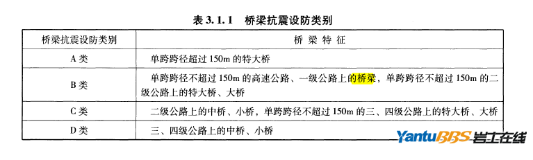

1、题目告知的是“某高速公路单跨跨径140m的桥梁”,按下表桥梁抗震设防类别,应为B类
2、根据下表注解“高速公路和一级公路上单跨跨径不超过150m的大桥、特大桥,取B类括号内的值”

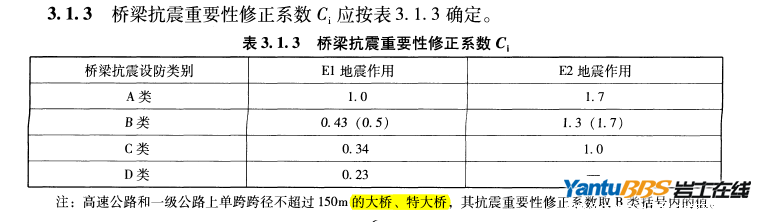

3、那么问题来了,题目的“某高速公路单跨跨径140m的桥梁”,到底属于表3.1.1的正常情况(单跨跨径不超过150m的高速公路、一级公路上的桥梁)还是属于表3.1.3的注解情况(高速公路和一级公路上单跨跨径不超过150m的大桥、特大桥,取B类括号内的值)?
个人理解:
1、如果出题者想取括号内的值,那么应该明确说成是“某高速公路单跨跨径140m的大桥(或特大桥)”
2、首先需要澄清一个认识,表3.1.3的注解所指的情况应该是表3.1.1的B类情况中的一种,再看表3.1.1中B类所说的“单跨跨径不超过150m的高速公路、一级公路上的桥梁”,其中的“桥梁”应该是一个笼统的称谓,没有定级,包括了“特大桥、大桥、中桥、小桥”,而题目也只是告诉的笼统的“桥梁”,那么为何要按“大桥、特大桥”取括号内的值
2、反证法:如果按括号内取值,说明只要符合“高速公路或一级公路且单跨跨径不超过150m的桥梁”必然是“大桥或特大桥”,那么高速上或一级公路上跨径很小的比如20m的也定为“大桥、特大桥”???明显不符合常识
这也是本人在做题过程中的困惑

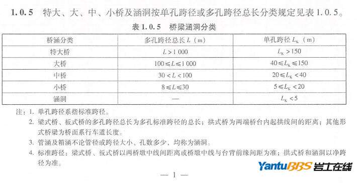

你不懂桥,很正常,我只能告诉你,这题没有任何歧义,桥梁的规模在桥通规里有明确定义,另外,B类包括高速公路、一级公路上L不超过150m的桥,还有二级公路上的桥,而括号内的数据适用于前两者。
离线hinricih
69
128
只看该作者 3楼 发表于: 2016-09-08
如你黏贴的表,即便是高速公路,一级公路上的桥,不属于大桥或特大桥的,也属于括号外数据。区分大中小桥和特大桥,请翻阅桥涵通用规范。

这题也要钻牛角尖,你来判断桥梁类别就用3.1.1,要取重要性系数就用3.1.3

这题单跨是140米,没有疑问属于大桥,如果是20米呢,那就要取括号外数据,你不能排除出题人会这么变态

      楼主说的很有道理,按规范,取哪个数值不好定。我取这个数字的时候也是犹豫了好一会,不过最后取了()中的数字,我想这应该是个坑吧。这个考试已经没有什么标准了,专家说对就对,专家说错就是错的。滑坡支护桩的那题也是,好像12年的真题,是没有乘以系数的,今年又要乘以系数了。 完全看不懂!!!考这试不仅专业知识要好,语文要好,会押宝,会猜出题专家的意思。这个考试已经走向让考生看不懂的路了!

140米你们还不认为是大桥?我觉得这不算坑了,一本通上好像也有类似题吧
