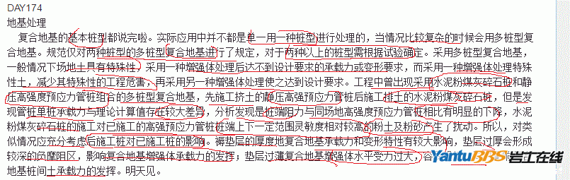

    2017年5月31日,大家一起刷新岩土工程的基本概念!暂时的目标是每天刷新一个基本概念,针对一个概念深入剖析、理解。期待着大家抛去完美主义,放下自我保护,畅所欲言,专注成长,共同的进步。特别声明,本人水平有限并不是来给大家上课,仅仅是想起到一个剖砖引玉的作用,更确切地说是求拍砖,所以如果文字中有说的不对的地方期待着各位的指正也希望不会惊吓到大家!
DAY174
地基处理
    复合地基的基本桩型都说完啦。实际应用中并不都是单一用一种桩型进行处理的,当情况比较复杂的时候会用多桩型复合地基。规范仅对两种桩型的多桩型复合地基进行了规定,对于两种以上的桩型需根据试验确定。采用多桩型复合地基,一般情况下场地土具有特殊性,采用一种增强体处理后达不到设计要求的承载力或变形要求,而采用一种增强体处理特殊性土,减少其特殊性的工程危害,再采用另一种增强体处理使之达到设计要求。工程中曾出现采用水泥粉煤灰碎石桩和静压高强度预应力管桩组合的多桩型复合地基,先施工挤土的静压高强预应力管桩后施工排土的水泥粉煤灰碎石桩,但是发现管桩单桩承载力与理论计算值存在较大差异,分析发现是桩端阻力与同场地高强度预应力管桩相比有明显的下降,水泥粉煤灰碎石桩的施工对已施工的高强预应力管桩桩端上下一定范围灵敏度相对较高的粉土及粉砂产生了扰动。所以,对类似情况应充分考虑后施工桩对已施工桩的影响。褥垫层的厚度地复合地基承载力和变形特性有较大影响,垫层过厚会形成较深的负摩阻区,影响复合地基增强体承载力的发挥;垫层过薄复合地基增强体水平受力过大,容易损坏,同时影响复合地基桩间土承载力的发挥。明天见。
