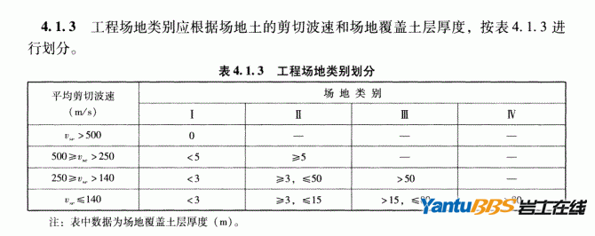

最近正在看岩土专业考试,有一问题:新版《版公路工程抗震规范》JTG B02-2013 中是不是取消了工程场地覆盖层厚度的判定?
因为本人暂时还未买此规范,仅打印了一份电子版的,害怕有缺漏!!!
还有,如果取消了此判定,是否应该按《建筑抗震设计规范》GB5011-2010来确定??

工程场地覆盖层厚度的判定?应该有你仔细看一下表格

这个表格有看到,但是没有判断覆盖层厚度的,就是剪切波速>500之类的条文
