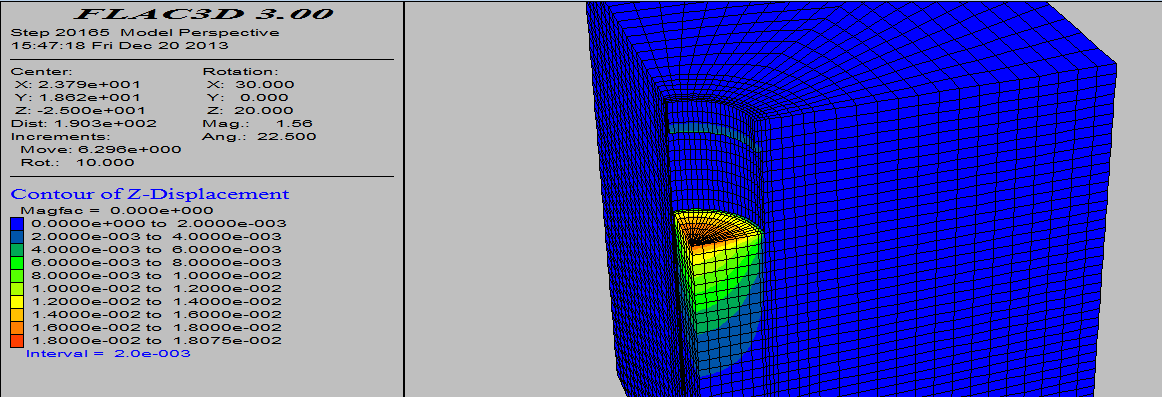

用FLAC3D模拟圆形工作井开挖,初始平衡之后进行开挖,开挖过程中工作井周围地表沉降不下降反而上浮,不知道什么原因,请求各位大神指导~~~

没懂什么意思,不该上浮吗。上面的物体挖掉了,应力释放。下面岩体发生卸荷回弹,很正常啊

竖井范围内的土体回弹很正常,这个我也知道。但是竖井外面部分地表沉降是上浮的,这个不合乎常理吧?

你能把你的命令流发过来看看吗?

开挖后土体应力释放,肯定回弹啊!

楼主有没有命令流,看看能不能找出问题

楼主,你的问题解决没有?我也遇到了这个问题,解决不了

是否是本构选取的问题?李维的隧道书中也有这种情况。
