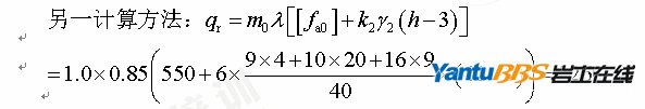

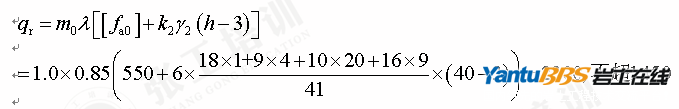

《公路桥涵地基基础设计规范》:

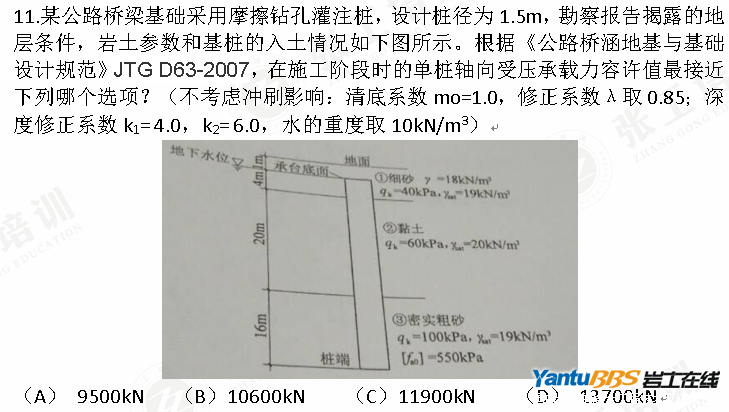

2016C11题目
关于重度2的计算,,
规范表述:,此数值为加权平均,是采用上式子计算(即计算范围为40m),还是41m范围计算(即包括了桩顶以上1m范围的土的重度)?
众说纷纭,本人也参考了各家培训机构的解答,也是不尽相同?
欢迎大家讨论,发表意见,稍后将公布本人的理解,仅供大家参考!

确实值得考虑。个人觉得应该是桩长范围,即40米。

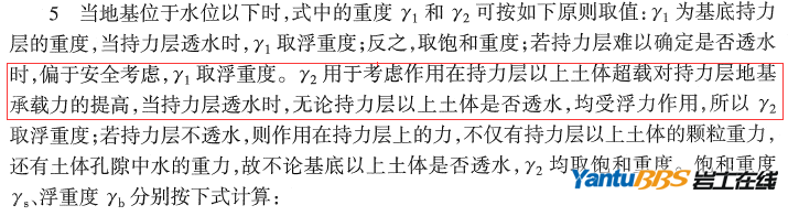

可以参照桩基规范软弱下卧层计算,软弱下卧层承载力修正公式理解。

重度的计算范围应该和h是一致的,但是根据本题目中,h的顶面为承台的底面,根据规范h的定义:由天然地面或实际开挖后的地面线起算,因此正确解法应该为40,大家可以参考一下规范的条文说明以及公路桥涵浅基础中4.2.6关于h的规定!
此结果为本人和群内考友讨论所得,仅供大家参考!

回 张工培训 的帖子
个人理解:重度应该是和h对应的,h取40m,重度取41m是完全没有道理的。

h部分计算为桩端持力层承载力的深度修正,实质为由于基础两侧边载的影响对承载力的提高,而边载超过40m后对持力层的提高作用可以不再考虑,所以此处不能死读规范机械地认为应自地面起算,而应该由桩端自下而上起算40m范围,γm也应是h范围内的平均了。
