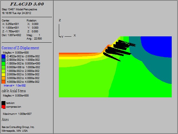

模型.rar (491 K) 下载次数:78 [attachment=234921][attachment=234922][attachment=234919]
麻烦大家帮我看看这个问题,我建的个锚杆支护基坑的模型,边界条件是:
fix x range x -0.1 0.1 any x 64.9 65.1 any
fix y range y -0.1 0.1 any y 19.9 20.1 any
fix x y z range z -35.1 -34.9
set grav 0 0 -9.8
ini szz 0.0 grad 0 0 1.85e4
ini sxx 0.0 grad 0 0 0.92e4
ini syy 0.0 grad 0 0 0.92e4
但是算出来基坑顶的Z方向沉降位移延伸到边界35m的位置,且锚杆的应力也不是中间大,两端小,而是开始大,随着锚杆的长度增大而减小。
这个问题一直困扰了我好久,麻烦给指点下。

你好 你的问题解决了吗??我现在也出现了这样的问题
