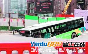

  昨天上午10点50分左右,南京市一辆公交车由南向北行至闹市区太平南路与中山东路路口时,路面发生缓慢塌陷;至中午12点左右,公交车前车头几乎全部陷入地面以下,地坑旁围挡内便是正在施工的地铁3号线基坑。据了解,由于驾驶员及时疏导乘客,事故中无人员受伤。此前,该市地铁在建过程中也曾发生多起路面塌陷事故。 r8o9C
  该市地铁建设指挥部相关负责人表示,塌陷未对该市地铁2号线、3号线造成影响,初步判定系因地铁开挖基坑导致周边水土平衡被打破,流沙地质区出现空洞所致。该市将会同有关专家,对地下管线与施工风险点做全面排查工作,并对基坑加固和监控做进一步优化。 -vRZCIj!
5PaOa8=2f
  塌陷长度约有10米 WtT* 1Z
  据该公交司机袁秀珍介绍,当车开到事发处时,自己突然感觉保险杠与地面有摩擦,发现情况不对,便试图倒车开出,结果发现车随着地面慢慢下沉。由于有乘客不满,于是她立刻组织乘客下车疏导至安全地段,事故未造成人员伤亡。 J%_m`?
  早报记者从现场了解到,塌陷形成的坑深约3-4米,宽约2-3米,长约10米左右,与公交车身基本相当。事发路面紧邻的围挡内几个在建的南京地铁3号线大行宫站基坑,南北向的3号线和东西走向、已投入运营的2号线将在此站换乘。 H9@24NFb
Bz&6kRPv
  该路段曾多次坍塌 W%3<"'eP
  昨天下午,南京地铁建设指挥部召开新闻发布会,该市地铁建设公司总经理陈志宁承认,此次塌陷事故发生的原因,确系在建地铁施工造成。  >mk}
  据初步分析,塌陷路段地下原为秦淮河古河道旧址,属流沙地质,地质施工条件非常复杂。在地铁3号线施工过程中,因开挖基坑导致周边水土平衡被打破出现空洞。 })I_@\q
  “虽然地面硬壳层有一定的自稳能力,可以保持一定的承压,但正好一辆公交车停在了空洞上方,压载过重,造成了此次塌陷事故。”陈志宁称。 n^HKf^]
  “该路段在建设地铁2号线时就已经出现过几次塌陷,确属地质情况复杂、施工非常困难的地段。此次施工前期,我们已经做了大量的预案,对容易出现渗漏的连续墙接头处都采取了预加固,并对工地进行严密的预警监控。”陈志宁解释,此次渗漏没能及时预警,主要是渗漏位置过深,监控设施无法达到这么下层;同时下面刚一渗漏,上面的路面就出现了塌陷。 br@GnjG
  早在2007年2月5日,南京汉中路牌楼巷路口,正在施工的地铁2号线出现渗水塌陷,造成天然气管道断裂爆炸,事故致附近5000多户居民停水、停电、停气。 +[ +4h}?
  2007年12月17日,2号线在汉中门站至上海路站区间隧道施工时,发生路面塌陷,形成一个深约10米、面积约50平方米的大坑。 A Th<=1

南京地质条件较为复杂,特殊地段由于受地面环境的制约,其脆弱性、敏感性无以复加。 )8244;
地下连续墙的施工接缝质量是个关键难题。 G|,'6|$jE
在遇到水下砂粉土地层时,要采取一些工程措施避免此类事故的发生。有关措施包括:加强基坑围护结构外侧地下水位观测密度,做好采用全时段自动化监测;二是积极采用地下连续墙接缝质量检测技术,及时监测接缝质量;三是对接缝不良处进行诸如旋喷注浆等堵注措施;四是考虑采用坑内外平衡降排水措施,作为应急避险措施。
