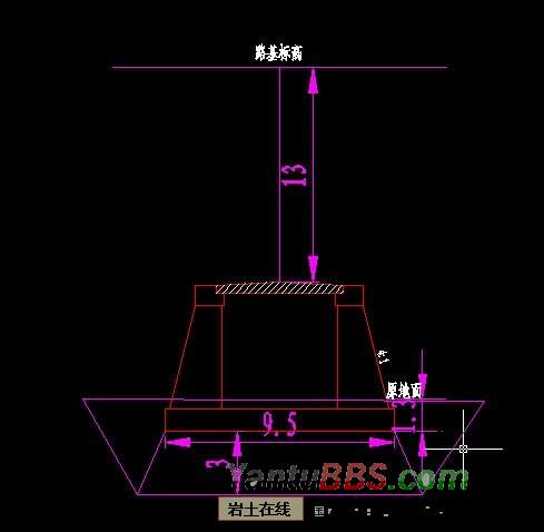

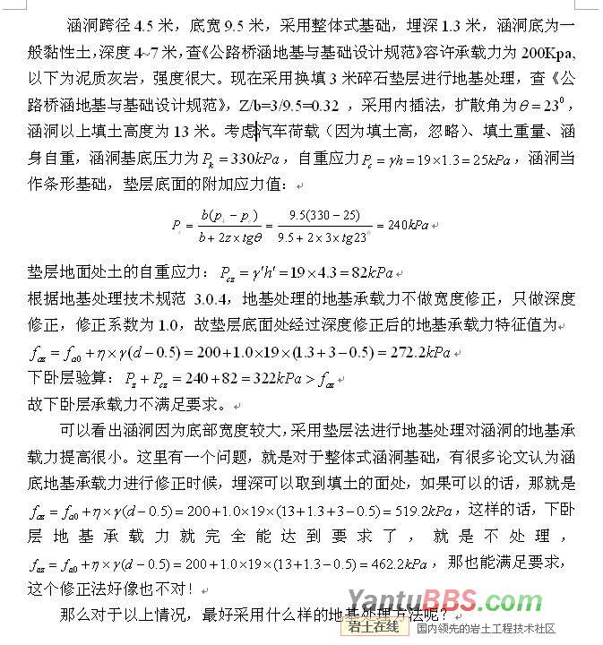

涵洞分离式基础与整体式基础的对比研究.rar (93 K) 下载次数:4 我们做过填土高50米深的涵洞,涵洞也没有出事,不知道这是怎么回事?

如果周边都填到了路基标高,那根本不存在地基处理的事,深度修正承载力就够了; t7+Ic
如果只有涵洞处填了13m,其余周边没填土,那就成为了边坡稳定问题,稳定够了就行了; hYv 6-5_
无论如何,不存在还要地基处理的问题

楼主这个问题提的很好呀; zUtf&Ih
这种问题实际上很普遍,尤其对交通行业(像公路等);不过我个人认为按填土高度修正不是很不合理,纵向是满足要求的,可是横向进出口侧呢?感觉还是按基础埋深+垫层厚度结果最为保守;其次可以考虑按地面以下至垫层厚度也是可行的;按填土厚度处理太冒进,且不合理

回 3楼(zhrwang) 的帖子
地基不用处理?
